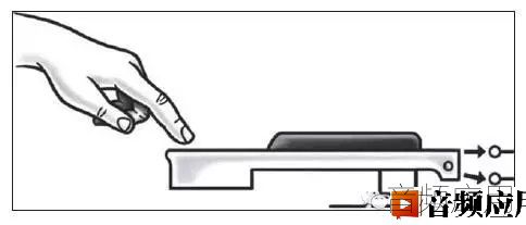

随后,键盘设计师、工程师为MIDI键盘加上了一个速度感应器(图2),键盘的移动速度越快则声音越响,达到了力度感应的目的。速度感应装置的结构非常简单(图3),它有两个位置感应点,键盘通过两点所需要的时间可以算出移动速度,从而根据速度发出一定响度的声音。而键盘下面还需要弹簧顶着,让键盘按下后还可以回弹。目前市面上无配重键盘大致都是这样的基本结构,说到力度感应时,通常指的是英文中的Velocity-Sensitive,即速度感应。而其他的还包括有位移距离感应、压力感应等方式,不过最常见的还是简单又好用的速度感应。
图2 加上速度感应器的键盘
图3 速度感应装置的结构
