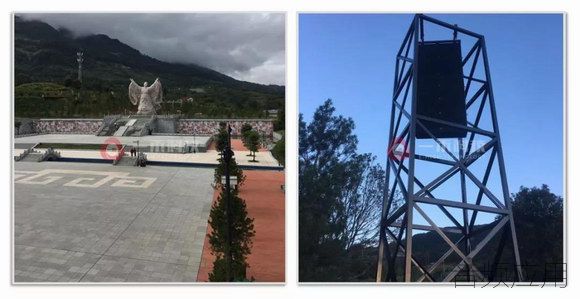

大型广场扩声汉山广场室外扩声系统
• 项目简介与分析
汉山广场是观赏汉山夜景灯光秀的主要场所,其音乐和山顶灯光秀结合。整个广场面积约64万平方米,其中扩声区域南北长约400米,东西宽142米至240米。用户要求整个广场声压足够大,站在每个地方声音大小都差不多。
• 项目的平面效果图
• 设计思路—音箱选择:
根据国家室外扩声一级设计标准,最大声压级≥105DB,声场不均匀度≤8DB。一禾科技项目设计团队经过实地考察及计算机模拟设计测试确定该室外扩声系统设计方案,扩声系统采用了8组双12寸外置三分频室外防水线阵列作为扩声音箱,主舞台两组线阵及4只流动返听,观众区部分六组线阵列音箱,每组线阵音箱均采用4只全频加2只超低频音箱。每只音箱的灵敏度106DB/W/M,额定功率2000W,每只音箱的最大声压级可达到139DB,在传输80米后仍能达到118DB的声压级,声场不均匀度可以控制在8DB以内。保证项目安装调试完成后能达到国家音乐扩声一级标准。
• 控制方式设计:
现场设置一个中心机房控制室,中心机房到最近的线阵音箱接近50米,最远的线阵音箱接近250米,所以功率放大器不可能放置在中心机房。因此一禾科技建议在舞台两侧和整个广场设置8个设备放置区域,8个设备放置区域作为信号处理室和功放室,靠近8组线阵音箱,以保证从功放到音箱的距离尽可能的短,避免线路上的损耗。8组线阵音箱,每组由4只全频和2只超低音箱组成,因此每组线阵有14路信号需要单独处理,总共有112路音频处理信号和112路功率放大信号需要传输、处理。
• 系统架构设计:
如果还采用模拟扩声系统架构,将有112条音频信号需要被传输、处理、调节,平均每条线路长度超过100米,最长的将近200多米。信号衰减、干扰、高施工成本、备份复杂、无法监控每条线路的信号传输状况。所以整个系统采用1台32路带DANTE的数字调音台作为信号混合、分配、初步放大。9台数字音频处理器作为信号处理的主架构,中心控制机房1台,8个设备放置区域各一台,对每组线阵进行分别、单独处理。全部采用DANTE数字信号光纤传输,避免在信号传输上信号丢失和信号衰减。从中心机房到8个设备放置区域,每个区域只需要放置两条光纤线即可实现信号的传输与备份,从而保证的信号传输质量、简化施工难度、节约施工成本。
