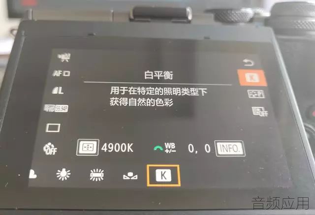

怎样设定白平衡?
我们大家都知道,拍照片的时候会涉及到白平衡的概念,自动白平衡如果不准确,出现不是我们想要的效果,画面会出现偏色,或偏蓝冷,或偏暖黄,白色还原不到位,那么我们应该怎么办?拍照时如果没有时间精准设定白平衡,我们可以采用raw格式拍摄,后期可以任意设定不同色温值,得到我们想要的白平衡效果,那么拍视频也可以这么干吗?
白平衡对于拍摄视频来说比照片更要重要,因为我们普通创作者使用的相机、摄像机甚至手机是不可以拍摄宽容度极高的raw视频的,都是拍摄的压缩格式视频,并且色度采样也并非专业的4:2:2及以上规格,只有4:2:0,如果前期拍摄的素材白平衡不准确,后期矫正的空间也并不大。而且视频是连续画面的组合,如果每一条视频的白平衡都不一致,这在后期剪辑时会非常麻烦。所以,拍摄视频的时候要非常重视画面的白平衡。传统的老摄像师对于白平衡的重视程度要远高于现在,每次转换一个拍摄场景,就会用随身携带的白色卡纸进行调白,非常严谨。不过现在的相机拍摄视频时的自动白平衡功能已经优化得相对精准,如果光线环境不复杂,基本可以信任自动白平衡。但如果光线比较复杂,你仍然需要手动设置白平衡并且固定它。另外,如果你想要画面呈现出某种想要的氛围感,手动调整白平衡k值是一个非常有效的方法。
比如根据拍摄片子的镜头需要,手动将k值调大,画面就会偏暖,表现温馨等情感元素时可以这样设置,反之,调小k值则表现冷酷等情感元素。

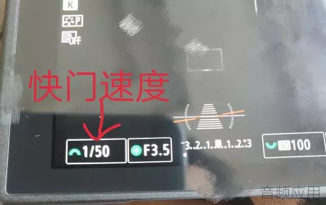

快门速度怎样设定?
视频拍摄时,相机快门速度是曝光控制的重要参数之一,与拍摄照片时快门速度的作用是类似的,但是由于视频具有一些独特的特性,与拍照片时的快门速度设定又不太相同。在拍摄视频时,快门速度不用像拍照片那样频繁更改设定,为什么呢?因为拍视频时的快门速度不能过快,也不能过低。速度过快,视频画面的每一帧都会相对“凝固”,这样连接起来的连续画面会看上去有一定跳动感,比较生硬,破坏了视频的画面连贯性;速度过慢,就会产生画面拖尾,同样无法呈现出正常的视觉效果。通常在中国拍摄视频,相机的快门速度是要固定在1/50或1/100秒的,基本以1/50秒最为常用。
这个快门速度一方面不会破坏画面连贯性,另一方面可以保持适当的运动模糊感,让视觉感受最为舒适。那么为什么不可以是1/60秒或者接近的数值呢?因为中国的电网频率是50hz,如果采用非50倍数的快门速度,恰巧又在室内人工照明设备下拍摄,画面就会出现频闪,所以采用这个快门速度是最合理的选择。如果在对着电脑、电视屏幕拍摄时出现画面闪烁,也可以通过调整快门速度达到画面稳定。
