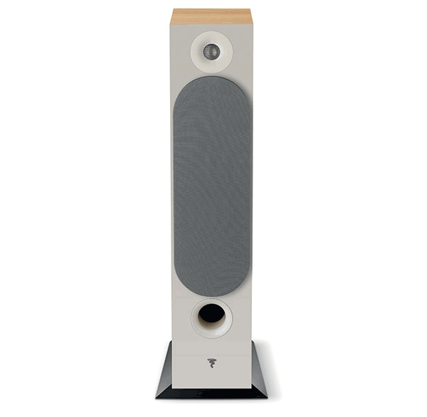

Focal Chora 826落地式音箱发布,选用Slatefiber全新振膜
Focal在纪念自家40周年之时,推出新的平价系列—Chora系列。目前Chora系列一共三款产品,包括两款落地音箱和一款书架音箱,其中的系列旗舰Chora 826采3音路4单元设计,箱体以直线条建构而成,摒弃了Focal其他系列的弧形和倒角设计,看起来是另一种简约的现代美感。
透过前高后低的底板,呈现略往后仰的箱身设计,是为了使高音单元更为退后一些,以达到高中低音时间相位一致的目的。Focal高阶的音箱都很重视这个,Chora是首度在入门级音箱采用后仰设计的系列。
高音单元用上一颗1吋的铝镁合金凹盆单元,这是Focal的拿手好菜。但这次Focal采用了Utopia系列所使用的高音悬边,这是一种称为Poron的类似泡棉材质的悬边,能够有效降低2000-3000Hz的失真,而这个范围更是人耳听觉敏感的频段。因此,原厂表示,Chora的音箱高音听起来会更加丝滑柔顺。
中音采用一颗6.5英寸的Slatefiber振膜单元,低音设计与中音不同,但振膜材质也是这个称为Slatfiber的材料。这是Focal经过4年研发,在2019年首度应用在音箱上的材料。他们采用回收的非编织碳纤维为基底,排成相同的方向,前后再加上热溶聚合物作为阻尼,在Focal法国原厂以专用机具制成,因外观看起来有板岩的纹路,故命名为Slatefiber。该单元具有质量轻、硬度高、高阻尼这三个单元振膜的重要特性。
低音反射孔位于前方,音箱不怕靠墙摆。反射孔开口根据流体力学设计,以减少气流噪讯带来的失真。前障板和箱体周围采不同配色,共有三种组合可选,配上磁吸式网罩,Chora 826要让你家更美。
器材规格
型式:3音路4单元低音反射式落地音箱
单元:1吋TNF铝镁合金凹盆式高音x1;6.5吋Slatefiber中音x1;6.5吋Slatefiber低音x2
频率响应:48Hz-28KHz
灵敏度:91dB
阻抗:8欧姆
分频点:270Hz、2700Hz
建议放大器功率:40-250W
尺寸:113x34x48mm (WxDxH)
重量:21.5kg
