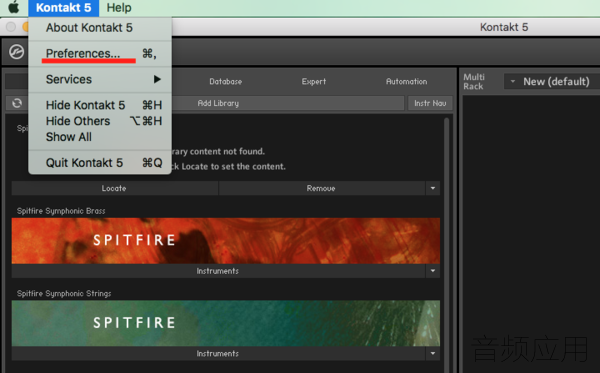

9 R( y* A& j/ ], B1 ?8 q, {5 F9 ~(1)声卡设置,在单独运行的时候要设置声卡,打开Kontakt,在菜单栏选择Kontakt 5
7 O. f% t9 [5 S1 _9 E3 C* n$ l% q% r6 H0 T' M$ y
->Preferences& l4 J: a; b1 {! j( j0 Z' m
962bd40735fae6cde22ca21001b30f2442a70f22.png ' T! O: O  b( z, V. M  E7 b0 h% K
+ }6 P! k/ o7 H->Audio -> Driver 这是声卡设置的地方,默认会选择电脑自带的声卡,可根据自己的声卡型号来选择。
