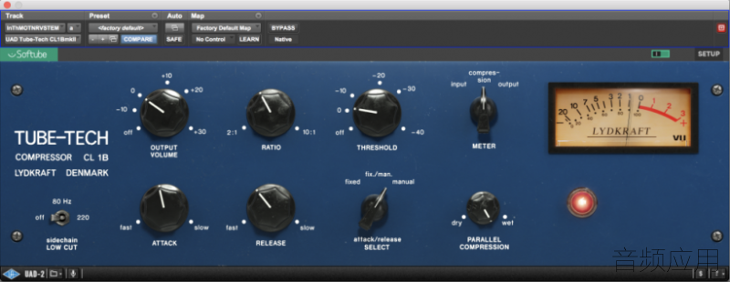

在一个HipHop的案例中,我拿到的素材形式是一轨主人声、一轨背景人声再加上器乐伴奏轨。试听后发现主人声动态些许过大。器乐伴奏轨状态很好,不过再来点压缩的话会变得十分完美,也和该音乐风格相契合。背景人声的话还是很赞,不会与主人声在空间和声音质感上相冲突。那针对主人声的情况,我使用了超爱的一款压缩效果器插件,来自“Universal Audio”公司开发的“Tube-Tech CL 1B”压缩效果器(且已经升级到了MKII),当然“Softube”公司也有同款,该效果器可为人声带来丰满温润且令人欣喜的染色。在参数设定上,对于阈值、比率、起始与释放时间都相对保守,只是在对应处理位置做1-2个dB的“增益衰减”(Gain Reduction),这样主人声能与其他“分轨”能完美契合。
