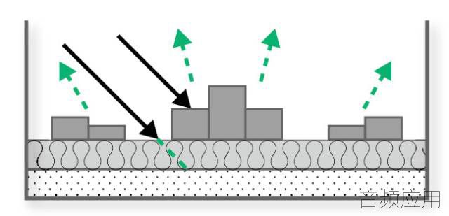

墙面和天花板可以被做成反射表面、扩散表面,或吸收表面。当然,实际使用时要把它们进行合理的结合。
玻璃、水泥表面、石膏板或中密度纤维板等坚硬的表面会反射声波。
石棉、矿物棉、沙发、地毯、窗帘等柔软的材料会吸收声波。材料越厚,低频吸收效果越好。
扩散体、书架等不规则表面会扩散声波。扩散角度取决于扩散体的设计。通常,低频声波很难被扩散。
扩散性表面与吸收性表面的组合,对于降低可闻反射声非常有效。
一次反射声的声能相对于后续反射声要高得多。控制室设计中,需要尽量减小到达听音区域的一次反射声。在直达声之后很快到达的反射声称为早期反射声。听音室声学设计的一个目标是减小早期反射声,使得听音区域主要获得来自音箱的直达声。
