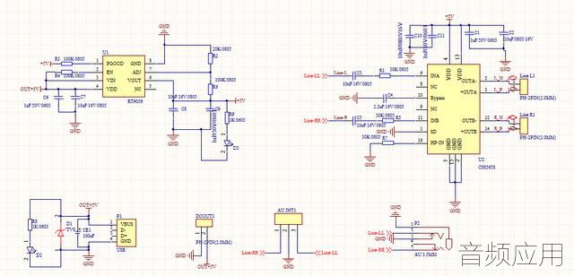

原理图
电源输入端加入了RT9059 LDO 芯片,可以稳定电源输入,同时又可以调节输出电压,使音频芯片的电源输入置于不同电压,适应各种场合。

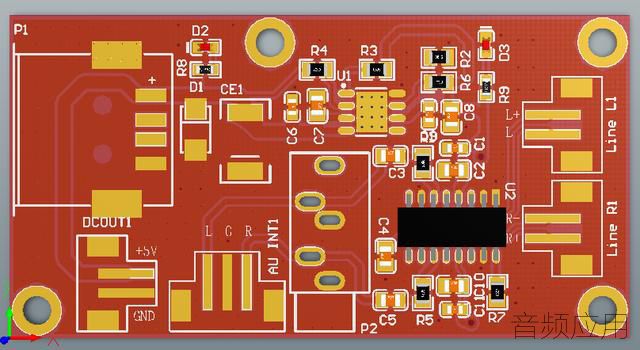

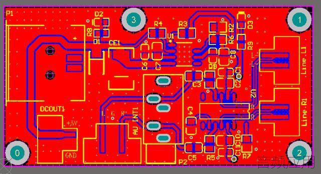

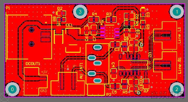

在PCB的应用上,音频信号输出采用了类差分的走线方式,减少了共模干扰,同时大面积铺地,保证地的完整性,减少外界干扰。
