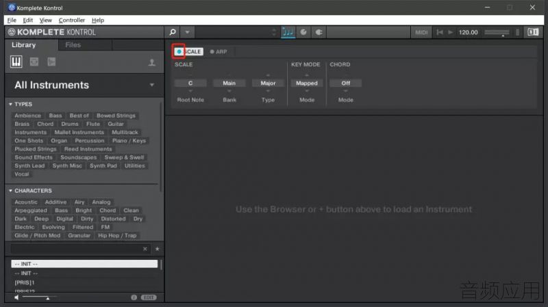

当然,您也可以直接在 KOMPLETE KONTROL 软件/插件内操作,具体步骤如下:
. r# a- l; u9 L" Z/ ]" |; v
  S' K, s) J! w) Y# Z2 G2 i: r% C# h; R
( S4 L1 |) X: D0 }0 K" `8 S& r- ^1. 在 KOMPLETE KONTROL 软件界面中顶部中间点亮“演奏模式”图标(如下图所示)。8 Q2 z( O& h4 N/ x( O% w: H& R
& b4 t1 b; J" Y  X
+ w3 W/ b- w/ R, l5 P
) i; E" E9 A# v) ~$ Y  P- J* a 640.webp.jpg / V2 L; p4 o' W8 C
% l" A2 @% E, J! n
) U( Y7 b- S6 o6 D2. 点击 SCALE 标签左边的圆点,启动音阶编辑模式(如下图所示)。  r+ r) C: C, _% k( j0 L% p' A
, P$ J3 K9 J6 J# }; l: I* N7 g2 b9 ?4 _+ M( w
, ]$ `* E/ q. T2 W; I
; y2 B3 N3 b6 z5 L
7 v8 D, T3 _; g  V4 l9 i* N- w* e* A) V- m; Y; N
3. 确定 KEY MODE 是 Mapped 模式,调整 Type 至 Chromatic(半音阶)(如下图所示)。
( C# F$ s4 T/ J$ {+ ~ 640.webp (2).jpg
9 `4 s$ ~- I& w) \; j+ y! `/ D0 V; @* F7 Y8 P5 u' i0 }
! F! b4 K# B, [9 p% `+ i- H
% D! d* s& _1 q! i1 u9 ], i- U8 s* J5 S* V
3 P; m. s! x, \) n( m. j+ T, u, b8 _
4. 接下来您就可以在第一个下拉选单 Root Note 中选择您想移调的根音了(如下图所示)。5 j, z& a  ?5 F
( ]$ _% f% @$ F2 Z8 q, @
& s' t/ P% o( F' e9 |  t! ^; z/ l7 F3 c0 F% }- }* v1 k7 j
+ Y0 Q* w' S# N9 I, P
* |7 C9 @5 P9 H5 |  E注:KOMPLETE KONTROL 软件/插件并不只限定 KOMPLETE KONTROL 硬件使用,任何 MIDI 键盘和控制器都可搭配 KOMPLETE KONTROL 软件使用。0 g& d  o$ }. |; F) ?' u
