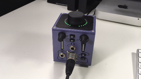

DiGiGrid M是DiGiGrid桌面系列家族成员之一,其外观遵循了整个系列的“蓝色立方体”的设计理念。我承认在看到它如此小巧(尽管它的实体要比我想象中大得多)和简洁的外观时,我认为它就是一个重量很轻,外观不是很亮眼的小盒子,但事实上,它和DiGiGrid D一样,都是由高品质的电位器和开关以及坚固、稳重的金属外壳组建而成的。从全金属的外观就能看出其专业的构建品质,螺母插孔和Neutrik XLR也都设置在了金属外壳上,而不是构建在了易碎的电路板上。

我们可以通过左图感受到这款产品的实际大小。 顶部大旋钮周围的电平表能够指示进入耳机的电平,所以尽管旋钮本身没有指针,我们也可以通过这些指示灯来了解耳机音量的大小。 试用了几次后,在戴上耳机之前先把它打开已成为了我的习惯。
