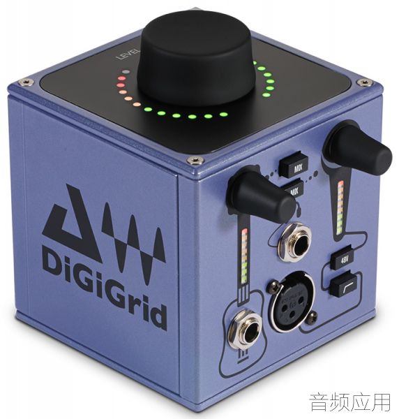

M具有1路麦克风/线路输入和1路乐器/线路输入,以及用于监听的大功率耳机放大器。 它既可以用于扩展DiGiGrid网络,也可以用作独立的网络音频接口。
