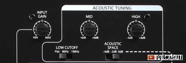

5.调整监听扬声器的设置
准备一些在大部分系统上听起来都很赞的音乐,在我们自己的扬声器系统上播放,并检查这些音乐的播放效果是否在我们自己的扬声器上听起来依然很棒。如果不是这样的,那么就证明我们的扬声器的设置不够正确,需要调整扬声器的摆放位置,直到扬声器回放的声音听起来和我们印象中的播放效果尽量的接近。如果我们的扬声器低音较多,那么我们就需要把扬声器往远离边界(例如墙壁,角落等等)的方向移动,这样做可以降低低频的声音信号。如果在我们的扬声器上有调整选项/旋钮(例如高频的增强和削减,低频的增强和削减,低频的滚降等等),我们则可以使用这些调整选项/旋钮对扬声器进行调整,直到扬声器的声音听起来更加接近我们印象中的声音。最关键的一点是,要保证我们的混音在真实世界的环境中听起来依然优秀,而不能仅仅在工作室的环境中听起来够好。因此,我们需要对扬声器进行调整,直到它们的声音听起来和我们在录音棚外听到的声音一致为止,这样我们所制作的混音就更有可能在大多数的音响系统上获得优秀的回放效果。
