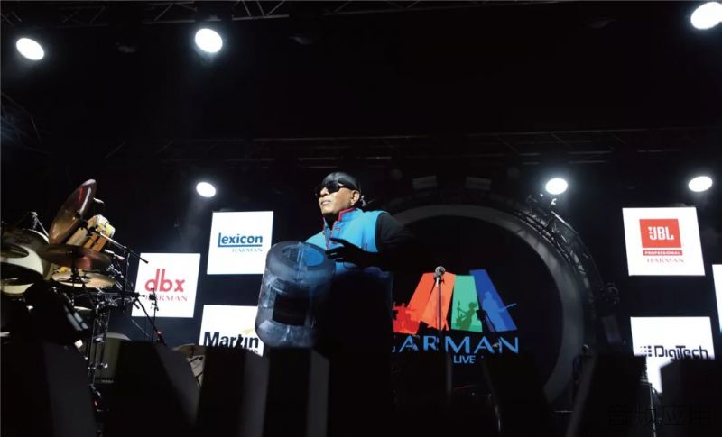

" t7 A; _& ]5 z2 R1 p. q$ q4 X4 @Sivamani最喜欢的道具包括一个大水瓶,他经常在舞台上或观众中演奏这个瓶子,同时还有一个坚硬的旅行箱,他会把箱子拉出来,并使用鼓槌在上面飞速敲击。这两件演出用具均使用一套AKG DMS 700无线话筒系统以及一台DPT700腰包发射机和一只AKG C411 PP领夹式话筒进行拾音。领夹话筒放置在瓶子中,腰包位于瓶子外部,而旅行箱的拾音话筒和腰包均用胶带粘在箱子内部。一台AKG APS4天线功率分配器和AKG SRA2BW有源宽频指向性天线能够确保发射机和接收机之间的射频信号和音频信号保持连贯。

6 N0 n! Z, _7 @7 j4 _( J - t6 l4 H% N  ?& U' Y, L
9 v; Z0 C2 y( P' w
! W" b' l, C( _) z( F7 s正在表演中的Sivamani
