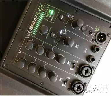

内置六路调音台
这并不意味着您需要用它接上六重奏
个人PA用做独奏或二重奏的扩声仍然是最好的
但是有一个较多路数的调音台会给你提供更多的选择
基站上有两个麦克风/线路/乐器输入
一个用来接键盘非常好用的立体声线路输入
(不是所有的个人PA都可以与键盘相处良好)
以及一个立体声输入
用于蓝牙播放音频,或者1/8”辅助输入(见图二)
图二:SRM-Flex控制面板上的输入输出接口和控制旋钮

两个主输入(带联合输入插头)可以调节两段均衡
音量和混响发送(三种基础的混响模式,或关闭混响)
另外两个输入都有它们独立的音量控制
同时你还可以控制总体的音量大小
请注意所有的控制旋钮都是旋转编码的
所以旋钮上并没有设置校准线
然而,当你一旋转旋钮时
(荧光绿色的)条形图计显示了旋钮设置的目前情况
在均衡方面
默认是中置的
因此在你调节高低频均衡时
图计会向左或向右移动
你可以在三种均衡模式中进行选择:
Music(音乐)、Speech(演讲)和Live(现场)
在单人戏剧、讲习会、研讨会、布道和联合演说等等场合下
您可以把均衡模式调整为演讲那个模式
音乐模式下,均衡曲线会呈现微笑的形状
(对低频和高频做增益)
而现场模式的均衡曲线是一条平直线
然而这些只是一些建议,并不是绝对的规则
您完全可以在现场演出中使用音乐模式
大多数情况下现场模式会带来更还原的声音
但是 音乐模式下声音会变得更华丽
它也会给麦克风带来“午夜电台主持人”一般的有磁性的声音
