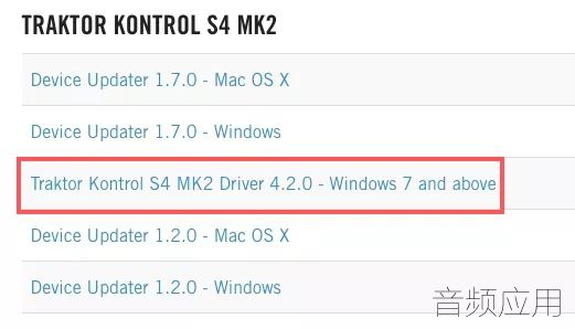

ASIO 驱动程序
大多数的 NI 设备都需要在 Windows 上安装 ASIO 驱动程序。
请跳转到我们的 驱动程序和其他文件 下载页面,下载适用于您的操作系统的最新版本驱动程序。在下面的例子中,我们正在下载 Traktor Kontrol S4 Driver 3.1.0 - Windows 7 及更高版本。

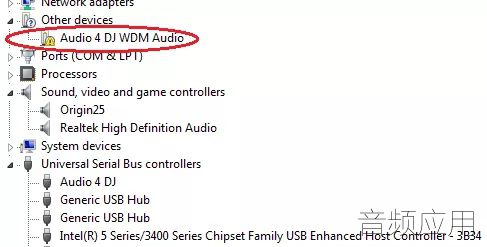

3. 请验证硬件状态
请验证您的设备的硬件状态,以确保它是否被您的 Windows 系统正确识别:
1. 请确保您的 NI 设备已连接到电脑的 USB 端口。
2. 请打开开始菜单并在搜索栏中输入 'devmgmt.msc' ,然后按 Enter回车键 以打开 Windows设备管理器(Windows Device Manager)。
3. 打开 声音(Sound)扩展选项,视频和游戏控制器(video and game controllers)和 通用串行总线设备(Universal Serial Bus devices)。 如果设备条目旁边出现感叹号(参见图片),请按照以下说明手动安装驱动程序:
4. 请右键单击设备条目并从出现的菜单中选择 更新驱动程序(Update Driver Software...)。
5. 在打开的窗口中,请选择 浏览我的电脑以查找驱动程序软件(Browse my computer for driver software)。
6. 请浏览到以下目录:C: > Program Files > Native Instruments > *设备名称(Device Name)* Driver > Inf
请单击 确定(OK)以加载驱动程序。
7. 如果您的 NI 设备在执行本文所述的故障排除步骤后仍然未被识别,则可能需要单独进行故障排除。在这种情况下,请直接与我们的技术支持团队取得联系。
