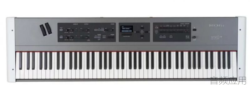

正面面板,按钮不多,非常方便操作,UI界面几乎不用看说明书就易于操作

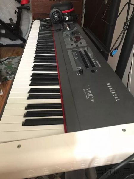

侧视图,把dexibell配的耳机和耳机包也放在了上面 耳机声音不错&我特别喜欢耳机包的样子

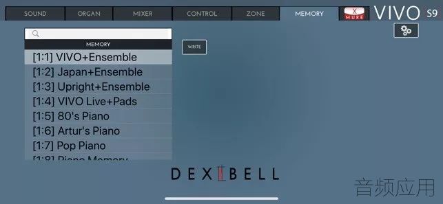

最后就是琴的两个扩展软件vivo editor和xmure了。非常推荐有ios设备、特别是ipad的朋友买一跟连接琴的线——诟病效果器的菜单都在子菜单?没问题,vivo editor的app全部把它们展示在一级菜单里,可以快速的选择各种想要的效果器来做实验。

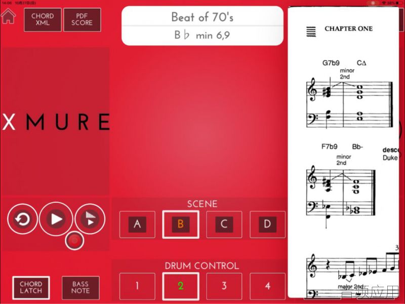

Dexibell xmure的识别和弦功能 非常适合边读乐理书边练习
而另外一个xmure,官方演示里的用途主要是展示了将扩展成为编曲键盘的功能(即带有自动伴奏型),但说实话从上面的评测来看,VIVO S7还是接近一台纯粹的钢琴的,编曲键盘个人感觉意义不大——所以他较好的用途,就变成了识别复杂和弦。下图是我最近在学的jazz piano book的方法,一边开着app来弹奏,观察app识别出的和弦,一边在对应原谱和原曲,学习的效率和兴趣一下子就提高了起来。
