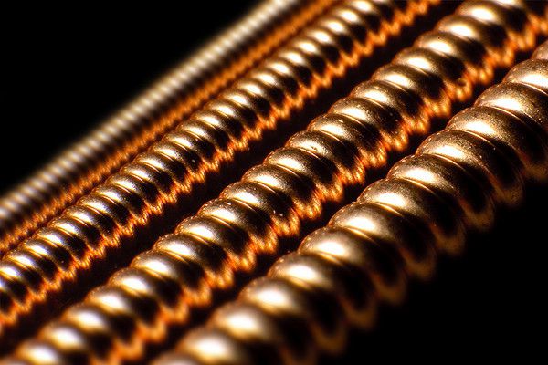

缠绕
基本上,超过“.017”规格的琴弦就会有缠绕层,这是为了增加弦重量的加工过程。而缠绕基本上分成下列几种加工方式。
Roundwound
这是最原始的缠绕方式,最大的特徵在于手可以摸到缠绕的触感,同时这种缠绕方式也会让弦本身的声音偏亮。而且因为表面不光滑因此可以发出刮弦的声音。
