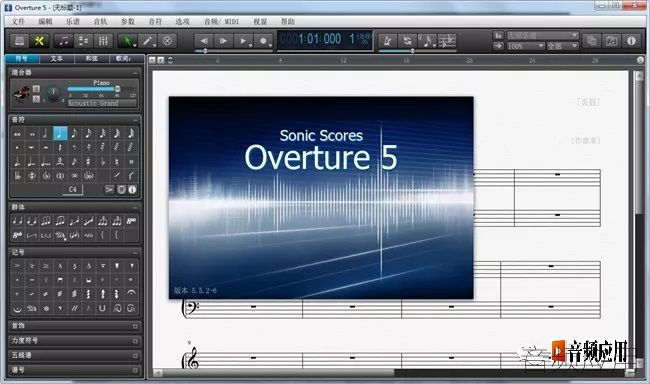

Overture5 (琴谱打谱软件)
Overture5:
Overture5是一款非常专业的琴谱打谱软件。功能强大,足以满足当今专业音乐家和作曲家的需求。这款软件具备一些其他打谱软件所不具备的功能,包括双手拍号不同、分叉符干式和弦、特殊谱号(如倍低音、低八度高音)。和其他同类型的软件相对比,你会发现,Overture有着强大MIDI效果制作器-图解窗口,该窗口十分方便直观,用户可在此细致调节力度、速度、踏板、弯音、揉弦等逼真的音效,同时该还拥有全新的纸张定义的界面,当用户勾上“当琴谱大小改变时重新布局”后,调整尺寸后琴谱的位置也会自动调整。甚至是复杂的乐谱技巧,都可以直接用按键、菜单和对话框直接在乐谱上完成。可以说是目前最流行的打谱软件之一。另外支持MIDI效果制作、MIDI混音制作等操作,更重要的是软件自带了简体中文语言,无需再使用汉化包进行汉化。而小编今天给大家带来的是破解版

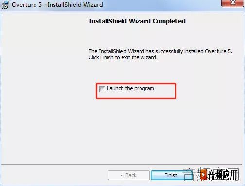

破解方法:
1:安装完后,先不要运行,打开破解补丁,点击右侧的豹子头,稍等片刻即可
2:双击软件包进行安装。点击next进行下一步。
3:点击“i accept”我接受协议,并点击next。
4:点击“install”开始软件安装。
5:等待软件安装完成,软件安装完成之后千万不要运行软件。
6:以管理员的身份打开破解补丁,点击狮子头,等待一段时间,即可破解成功。
