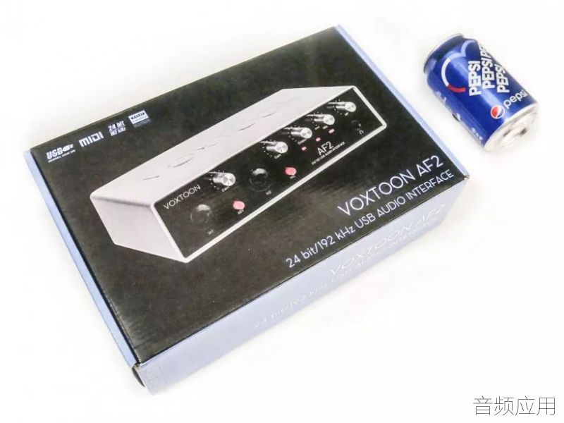

外包装为黑蓝配色,注明了声卡包含的各种协议和较大支持的采样率。
内部采用泡沫包裹的结构保设备安全,声卡的塑料包装内带有干燥剂,细节好评。并附送一个6.5转接头,方便匹配普通的3.5接口耳机。

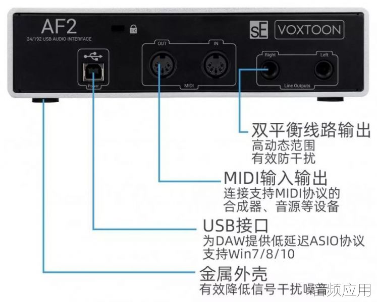

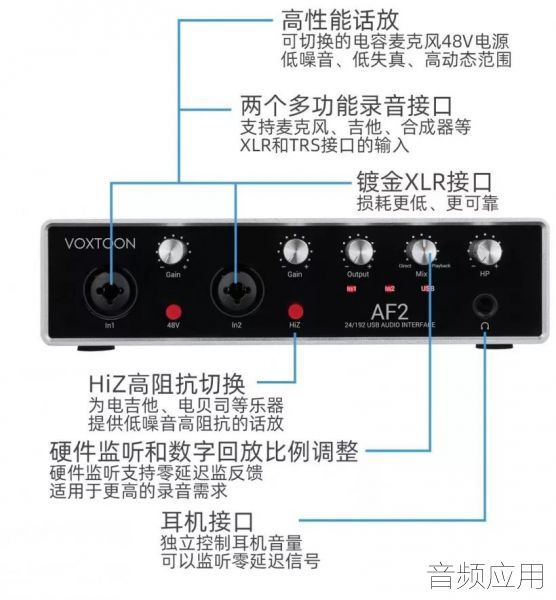

硬件
软件

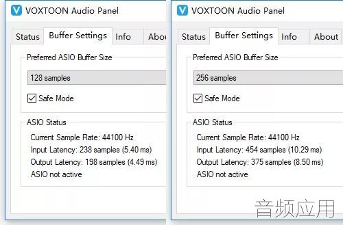

安装驱动后就可以在Windows声音中看到输出输出了,拥有3对虚拟通道
在ASIO协议中,Buffer较低可以设置到8!Windows下延迟小于5毫秒
普通电脑稳定工作一遍为128或256,分别小于10毫秒和20毫秒

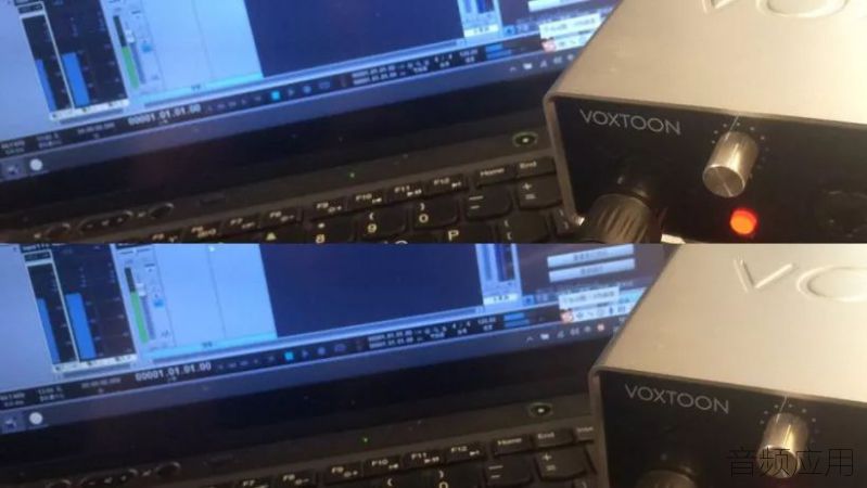

录音
Gain旋钮在最小的位置的时候,正常音量唱歌,录音范围在-24dB到-6dB之间
如果是配音,需要大声的喊一两嗓子,能直接爆麦····话放有点猛,得离远点
开着48V电源,话放调整到较大,没有话放过度增益后的底噪
听歌
用苹果耳机,耳机旋钮在大概7点钟位置,音量就很ok了,耳放很带劲!

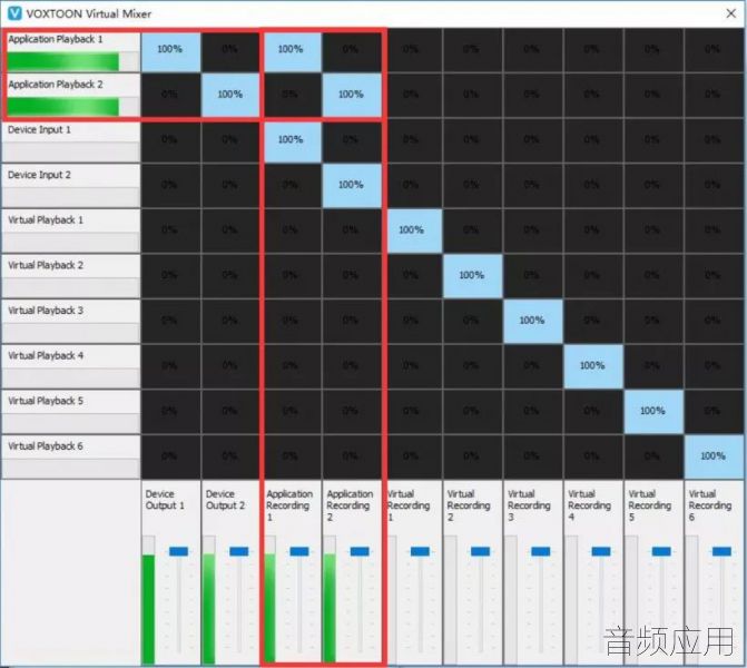

内录

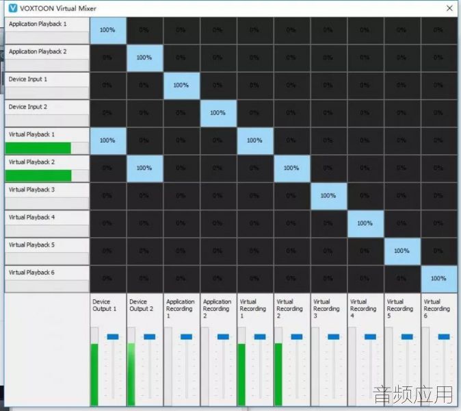

应用场景1
直播的时候有麦克风和电脑全部声音,电脑声卡和调音台设置如图
(这个设置适合聊天、讲故事类型的直播,不连麦,不唱歌)
调音台操作技巧:横向的是来源,纵向的是去处,交叉的数值是音量比例
举个例子,图中为Line  out 1(左声道)的声音全部给Virtual 1(左声道)
50就是把一半声音给过去,请根据实际需求调整

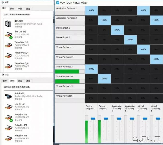

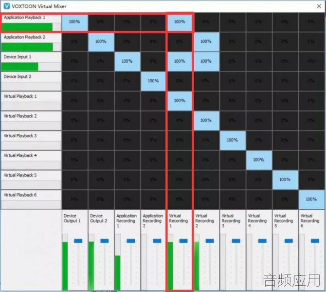

下图就是把左麦克风声音给Virtual 1和2,直播的时候就不会只有单边有声了
应用场景2
跟对面聊天、唱歌带效果
(这个场景需要会使用Daw当机架添加唱歌效果,会设置直播软件的输出)
Daw的声卡设置VOXTOON Audio,直播平台的输出设置Virtual 3/4
注:跳线Virtual 34给Device12,目的是能听到对面说话,不回流“卡麦”

1、把App back 12给 App recording 12,这种方法可以不改变录音软件的输入来源,但是需要把软监听功能关闭,要不然会循环录音。
2、不修改调音台,修改系统默认输出Virtual1/2和录音软件的输入Virtual 12
注:调整之后还想直接听到来源,可以修改调音台Virtual 12给Device 12
