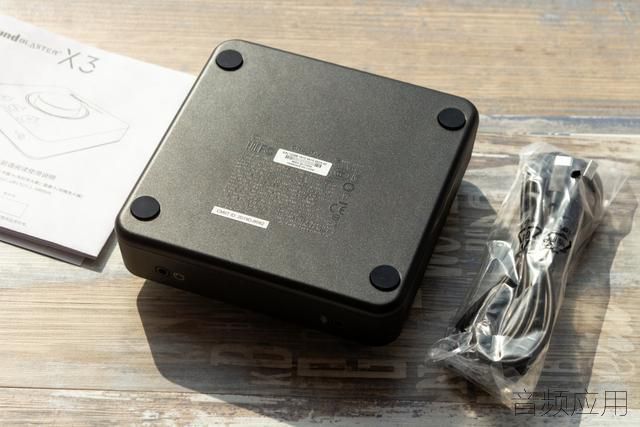

Sound Blaster X3包装内除了主机外还有一根Type-C转标准USB接口的数据线,其余的就是说明书、保修卡之类的纸片。机身采用了纯黑色正方形设计,外观看起来中规中矩,不过在亮起灯光后颜值还是很高的。机身重量大约为330g,不算太重但也不是很便携。

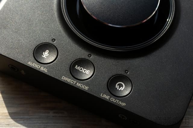

机身正面共有一个大旋钮以及三个按键,借助它们基本可以实现对Sound Blaster X3的操控,不过更方便的还是直接在电脑上通过专门的控制软件进行操控,否则单是记住不同按键的功能就挺费事的,只有经过一段时间的使用后才能渐渐对各个按键的功能熟悉起来,不过音频平衡功能只能借助按键+旋钮才能实现操控。
机身中央的这个大旋钮也不简单,通过按动不同的按键切换不同的模式后可以通过大旋钮对播放音量、麦克风音量以及音频平衡音量进行控制,同时这个旋钮也可以按动,长按后可以启动蓝牙配对功能。不过Sound Blaster X3仅仅支持在手机上通过蓝牙对各项参数进行调整,不支持蓝牙音乐播放。
Sound Blaster X3的底部四角均配备了硅胶防滑脚垫,保证了机身在工作时不会轻易的移动。此外底部还有一些关于产品的必要的标注,方便用户随时查看。

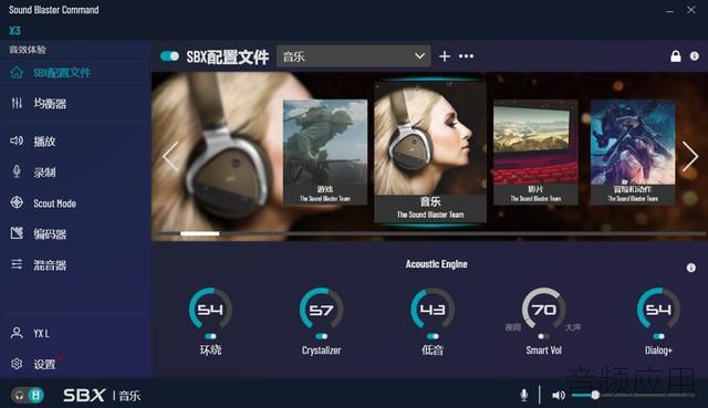

安装Sound Blaster Command软件后就可以在电脑上对Sound Blaster X3的各项功能与参数进行设置了,之前用过创新声卡的人对于SBX音效应该都非常的熟悉,个人觉得SBX音效还是有可取之处的,虽然开启之后会明显打破音乐原来的味道,但经过合适的设置之后的确可以让音乐变得更好听,玩游戏看电影时也更有氛围感。不过需要注意的是,这里的虚拟环绕音效设置主要服务于耳机(准确来说是耳机接口上外接的耳机、音箱等设备)。

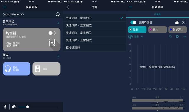

Sound Blaster X3还提供了强大的均衡器功能,内置了极为丰富的预设均衡器效果,其中既有针对音乐、电影的,也有针对游戏的。另外Sound Blaster X3还提供了三档均衡器设置,直接按动机身上的按键就可以在三个均衡器效果之间循环切换,这个功能对于游戏玩家来说更加有用。假如平时主要听歌的话,均衡器建议关闭。
播放设置界面最为重要,可以在不同的播放模式之间自由切换,其中在数字播放界面还可以实现Dolby Digital Live输出,当然前提是需要连接的音响设备支持杜比数字解码功能。Sound Blaster X3最高支持32bit192kHz输出,这已经足以满足绝大多数用户的高品质听音需求了。
在音箱调整界面中可以在立体声(2.0/2.1音箱)、5.1环绕、7.1环绕之间进行切换,需要注意的是这里的环绕并非虚拟环绕,而是硬件环绕。你真实接入的音响系统是怎样的,就在这里选择相对应的音响系统,才能获得最好的听音体验。假如你把耳机插到了机身后面,就在下面那个加载耳机虚拟化至线性输出的选项上打勾,这样虚拟7.1环绕音效就可以在后面的接口起作用了。
对于光纤输出的用户来说,将数字输出设为默认,并且开启直接播放模式就可以获得最原汁原味的音质体验。Sound Blaster X3搭配惠威M200(2019版)效果非常的不错,特别是开启直接输出模式后声底非常的干净,没有任何的噪音,无论是听歌看电影还是玩游戏都可以达到令人满意的效果。
在耳机设置界面中,提供了高增益与低增益切换的功能,接触过耳放的用户对于高低增益应该非常的熟悉了。假如你的耳机比较好推的话,选择低增益就可以了。假如你的耳机阻抗高比较难推,就选择高增益。由于高增益下声音特别亮、刺激、冲,不少人都以为高增益音质更好,其实选择合适的增益才是关键,否则高增益模式下声音反而有可能变差。
Sound Blaster X3还提供了滤波器滚降类型选项,这个功能大多数的普通用户应该都看不懂,只有一些经常玩HiFi播放器的烧友才有可能明白不同选项之间的区别。简单来说不同的滚降类型带来了不同的音乐风格,可以简单理解为类似均衡器的效果,但却不会带来失真。在切换不同类型的时候其实差异不会很明显,需要细细品味才能感觉出不同风格之间的差异。对于普通用户来说,这个功能完全可以不用管他,但对于HiFi烧友来说,这个功能大大提升了可玩性。
其他的选项这里就不一一介绍了,总之在软件中可以调整的功能有很多,并且还可以通过软件对Sound Blaster X3的固件进行升级。在手机端也提供了功能类似的APP,通过蓝牙与Sound Blaster X3连接后就可以对各项功能进行调整,同样也可以通过手机APP对固件进行升级,方便了用户将Sound Blaster X3与PS4连接时使用。
