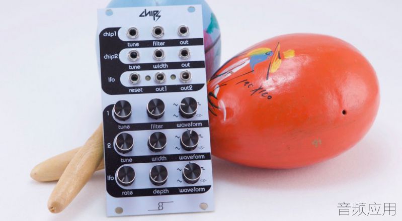

第一个模块称为 Chipz,这个12HP 的模块内有两个常规振荡器和 1 个或 2 个 LFO。它受到 “ Chiptune” 芯片音的启发,因此你期待它能够做出很多出色的低保真音调和颤动的噪音。这三个振荡器均具有正弦波,三角形,锯齿形,正方形和噪声波形。第一个看起来有一个滤波器,第二个有脉宽调制,LFO 则有 2 个输出。
