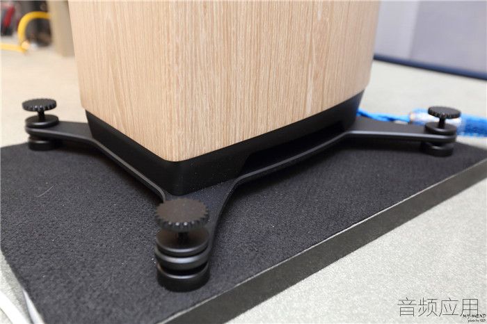

New Confidence的低音反射孔采用向下发声,而且反射孔不单单只是一条简单的通道,而是经过精密测量后设计,会将低频能量导向音箱的两侧,每一款的低音反射孔设计不尽相同,皆为量身打造。照片中可以看到音箱低音反射孔并非是从音箱正下方出声然后接触地板,在反射孔下方还有一块音箱底板,低音反射能量会先接触音箱底板再导向两侧发出,并不会直接接触地板,这让用家不必担心不同的地板材质会造成不同的声音效果。

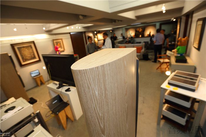

New Confidence的箱体形状与以往有很大不同,在后端呈现尖圆型的收束,而且明显并无接合痕迹,以MDF要制作成这样形状必须花费很大工夫,贺威先生说这是New Confidence生产时间较长的主因之一。
