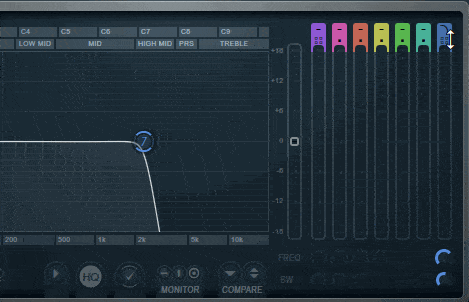

9 O$ X& [4 I1 k: H" k1 c. X   ENxTLxBYO3niqkbjZuHYhFPUE0w2nA5mG2qAx96W4SgWH1569226842436.gif & s& q* r, {8 T9 i4 E3 g
; x1 H4 w) Z) x% M: V
  图片1:EQ 2频段控制点示意图(图片来自FL Studio中文官网)
- _2 `/ C* a6 z3 Q1 W) j  n5 f
# H# j5 x' e1 U5 U+ g$ a: G  它们控制相应频带控制点落在频谱内的确切频率。当移动频谱中的控制点时,它们也会自动改变,还能像增益推子一样自动化。
