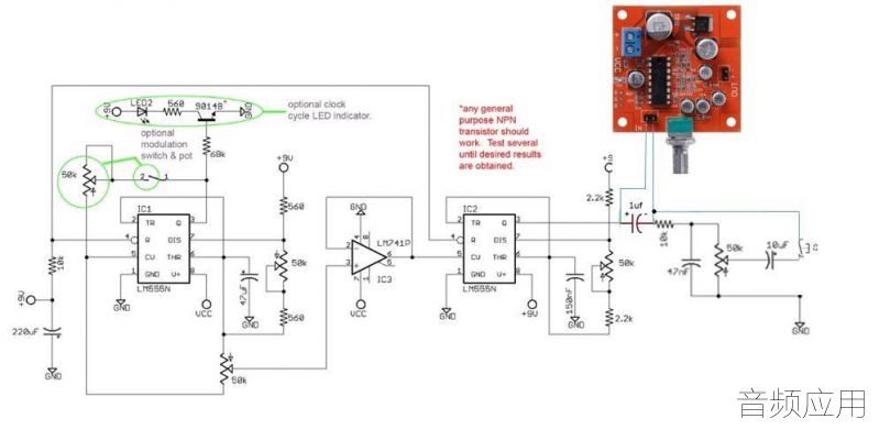

第2步:电路
我有附上原来的配音警号电路和我稍微修改过的电路。如果您愿意,您可以将电路构建为原始电路。我修改后的一个增加了一个小放大器和一个混响模块,为警笛提供了更多的深度和声音选项。
需要注意的一点是,原理图最右侧的开关是一个常开的瞬时开关。您使用的大多数瞬时开关通常都是关闭的,因此请确保您在部件部分中添加了一个链接的正确开关。

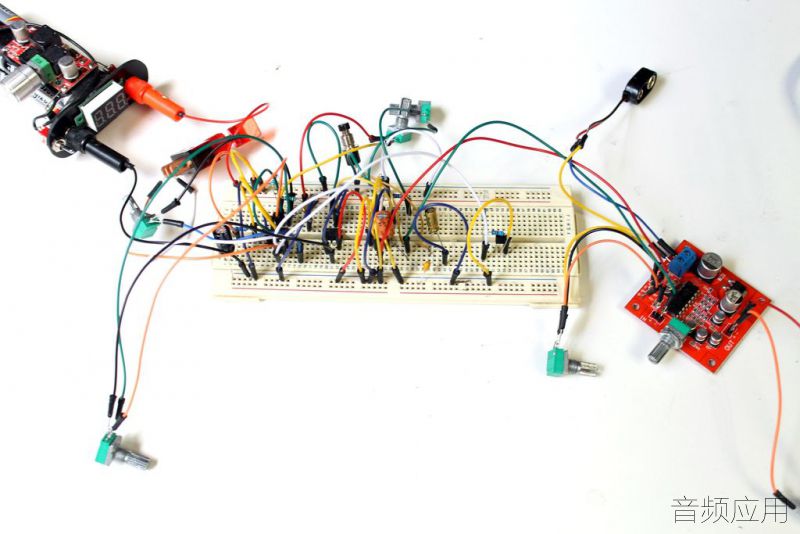

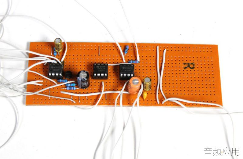

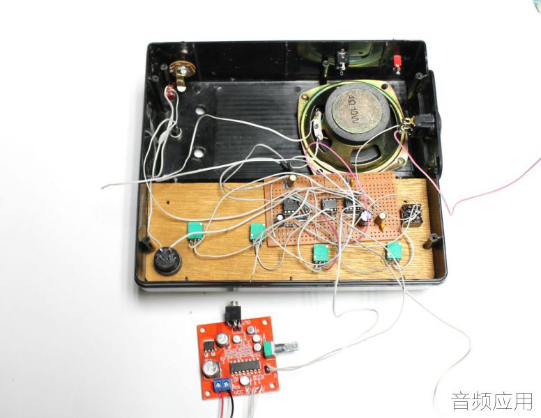

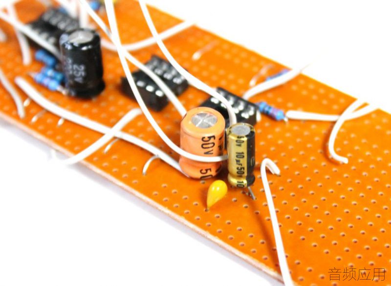

步骤3:制作电路 - 首先555定时器
把电路放在一起并不是太困难但我建议如果你只是一个初学者,你先练习一些555计时器项目然后再解决这个问题。实际的原理图有点难以阅读(无论如何对我来说)并花了一些时间让我了解。确保您事先预先设计项目面板。我通常做两次以确保我理解发生了什么。

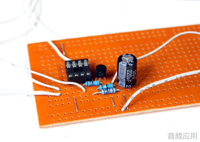

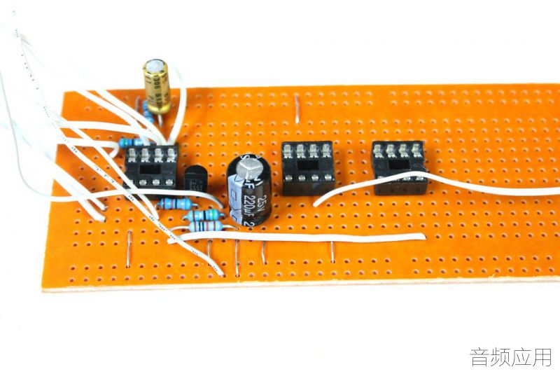

步骤 :

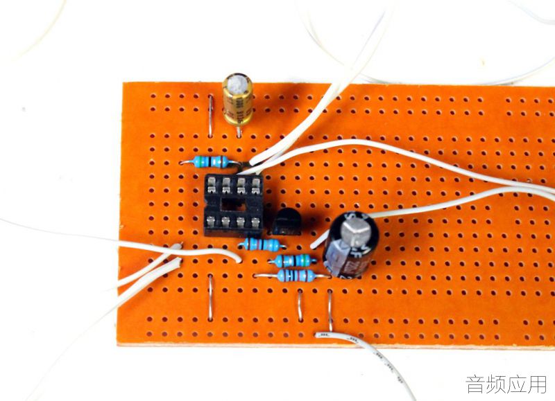

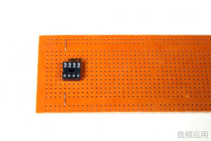

1。首先要做的是在第一个555定时器的8针IC插座中焊接。确保你在protoboard上留出足够的空间来容纳所有电阻器和电线等。
2。 IC插座就位后,将引脚1焊接到地,将引脚8焊接到正极
3。焊针2和6一起焊接
4。然后我制作了时钟周期部分并开始添加电位器和LED所需的电线
387
172
387
 楼主| 发表于 2019-10-25 11:40:40 | 显示全部楼层

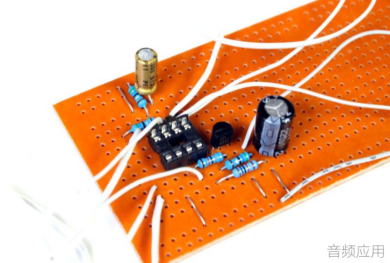

步骤4:制作电路 - 第一个555定时器
接下来,您需要为第一个555计时器添加其余组件。这些控制各种盆(本节有3个盆)。
步骤:
1。将引脚4上的220uf电容和组件添加到地。第一个555定时器上的引脚4也连接到另一个555定时器上的引脚4。别忘了稍后再做!
2。接下来你需要连接连接到引脚6和7的组件。我不会说谎,当我第一次看到这一部分时,它确实让我很困惑。然而,我有点耐心地解决了这个问题。我可以提供的最好建议是从引脚6开始,然后按照连接进行操作。
3。最后,您需要添加所有电线以连接到电位器,LED,开关等。给自己额外的电线 - 没有比认识到它们太短的更糟糕了!

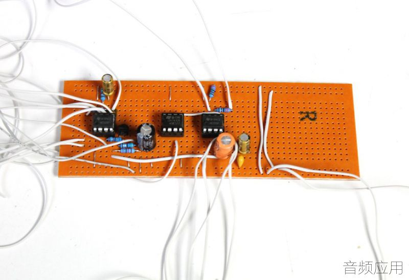

4。接下来你需要连接LM741运算放大器 - 比555更容易!
步骤5:制作电路 - 连接运算放大器
步骤:
1。将引脚4连接到地,引脚7连接到正极
2。将电线连接到引脚3.稍后将其焊接到其中一个电位器上的中间引脚
3。将引脚2和6焊接在一起。您需要在所有3个IC上执行此操作
这就是运算放大器。一旦下一个555定时器焊接在
中,您需要将运算放大器上的引脚6连接到555定时器上的引脚5步骤6:制作电路 - 其他555定时器
连接最后一个555计时器的时间。在原始原理图上,可以选择添加LED和几个开关来控制扬声器的声音。我并不担心添加它,因为我希望瞬时开关始终可用。在我修改过的原理图中,我放弃了这一部分。
步骤:
1。首先将引脚1连接到地,引脚8连接到正极
2。接下来,与IC的其余部分一样,将引脚2和6连接在一起。
3。将引脚6从运算放大器连接到555上的引脚5和两个555定时器上的引脚4
4。在引脚6和地面上添加150nf的帽盖
5。在引脚6和7之间,您需要添加一个2.2电阻并连接一个50k电位
6。在引脚7和正极
上再添加2.2k电阻
7。最后,您需要将针脚3连接到1uf盖子(根据我的修改原理图),并在盖子两侧各有一根导线。这些将在稍后连接到混响模块。添加其余部分,包括需要通常打开的瞬时开关。
现在是时候制作案例。..。..

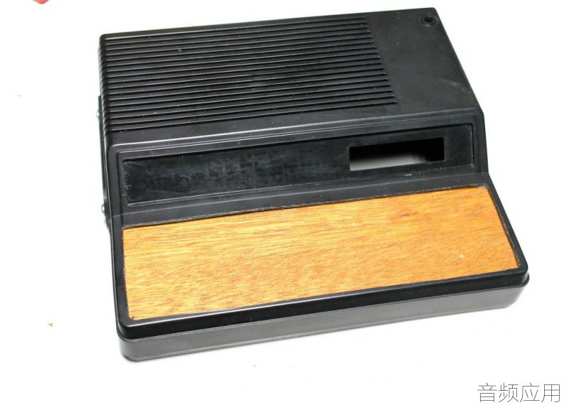

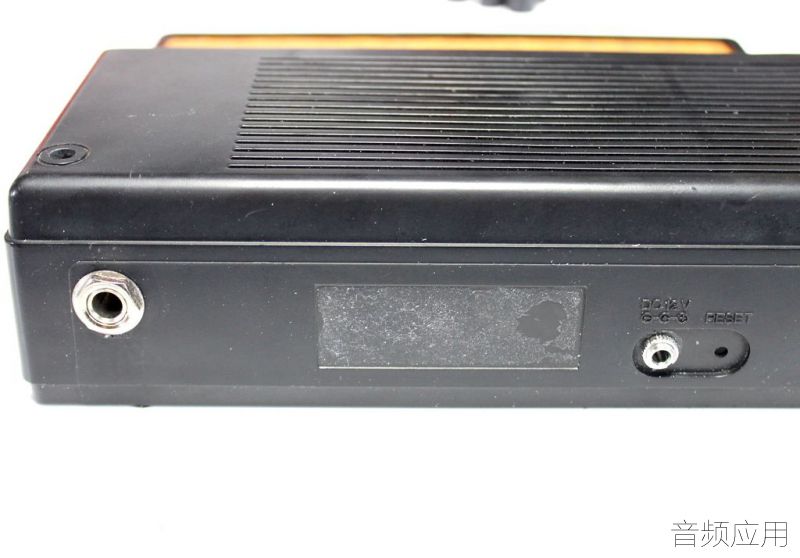

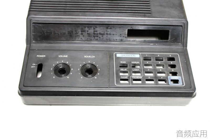

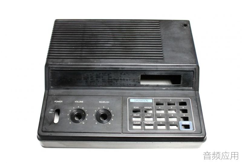

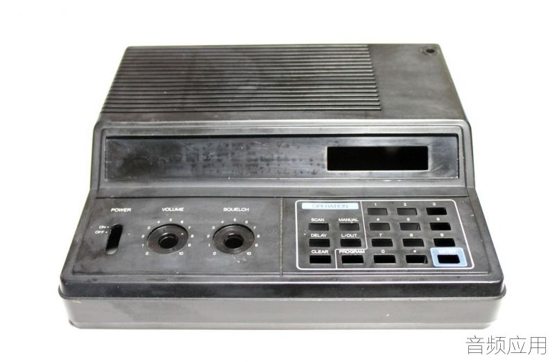

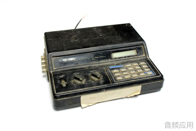

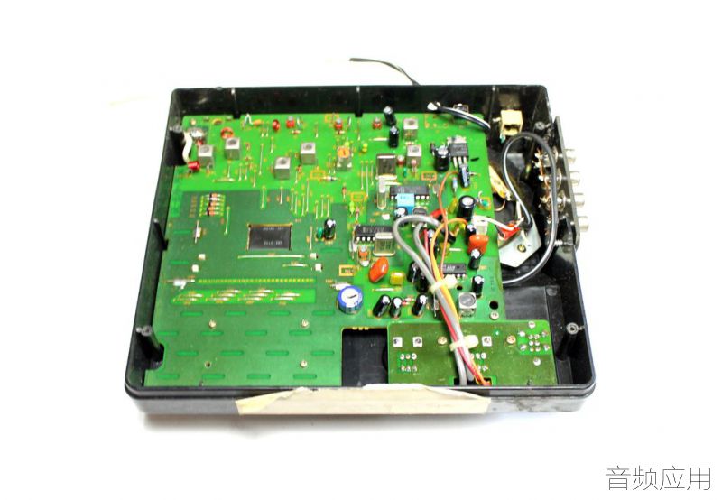

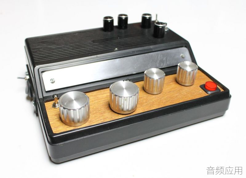

第7步:修改案例 - 拉开和清理
现在你已经把电路连接好了,现在是时候整理一下了。我使用了我在转储处找到的旧CB收音机。我不得不做一些相当的或修改以使它到达我快乐的地方,但我很高兴我选择了这个案例有几个原因。一个–它内部有足够的空间,因此适合扬声器,电池电路等是一项非常简单的任务。两个–它有一种很棒的复古感觉,我认为它非常适合这种合成器。
我将通过我所做的来修改这个特殊情况。你的大多数都会有所不同,但希望我能为你提供一些关于何时制作你的提示
所以让我们开始吧。
步骤:
1。首先,您需要拔出外壳内的任何旧电子元件和零件。保留任何可能在构造中使用的任何东西,如旋钮等。
2。接下来,在肥皂水,热水中洗净。这应该至少使它与旧的自我相似。

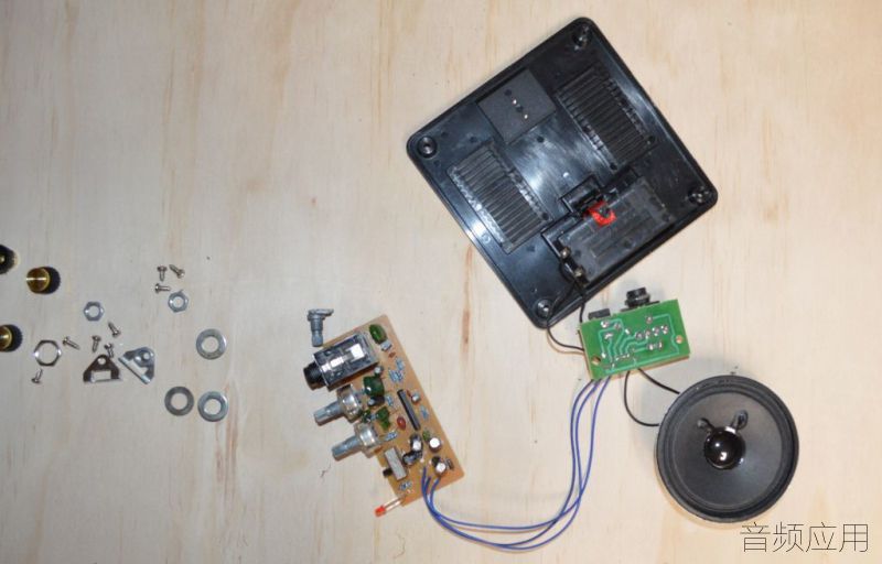

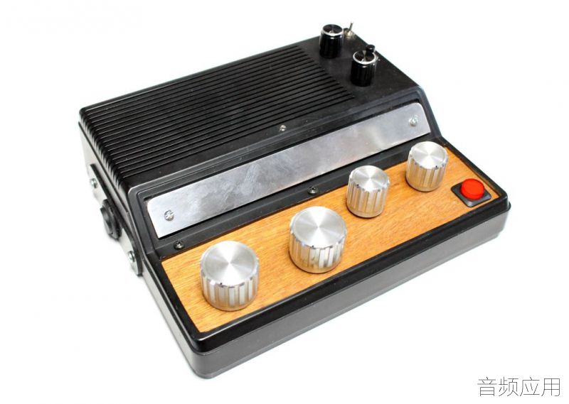

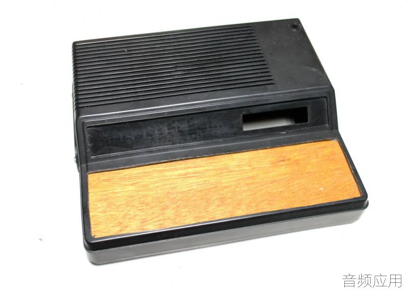

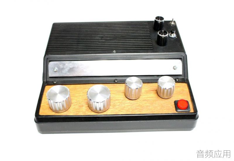

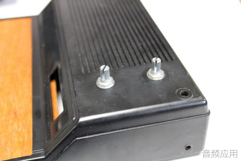

步骤8:设计和修改案例
现在你面前有一个干净的空盒子,现在是时候锻炼了你要在哪里添加所有旋钮,开关音频插孔等。在做这个部分时花点时间。一旦你开始切割和钻孔,就不会再回头了。在这种情况下,我决定从前面切下一大块用木头代替。我做了这个,所以有足够的空间来添加旋钮等,也因为我认为它会给它一个漂亮,复古的感觉。
步骤
1。首先在表壳上放置旋钮。你需要4个用于警笛,2个用于混响电路。移动它们直到您对设计感到满意为止。
2。接下来,我在前面移除了大量的塑料,因为它很难将罐子等连接到前面。使用带切割轮的dremel。花点时间检查一下你的工作。
3。一旦塑料被移除,我用文件将其弄平。再次,检查我的工作,直到我对线条和边缘感到满意。
4。我还在表壳的侧面添加了一些塑料,因为原主人自己制作了一些mod。之后,我决定将开/关开关添加到塑料片上。
4。那么用什么填充这个洞…我打算用一些不锈钢板,而不是用一些木头。我将在下一步进入更多步骤
387
172
387
 楼主| 发表于 2019-10-25 11:51:19 | 显示全部楼层
第9步:继续设计
我使用的木材只是一块薄薄的硬木层板。我也染了木头给它一种更复古的感觉。
步骤:
1。一旦你弄脏木头,你将需要弄清楚它是如何适合的情况下。你可能已经注意到了,我在我从箱子里切出的洞周围留了一个小嘴唇。这样我就可以把木头放在下面,给它一个漂亮,整洁的表面。
2。我使用黑色标记来完成塑料的边缘
3。将木材切成适当大小并将其放置到位。我还在螺丝柱上切了几个凹槽,这有助于将木头固定到位。您将需要通过反复试验(希望没有多少错误!)来提出自己的mods,以便最好地解决如何将木材固定到位的问题。
4。最后,我在表壳和木头上加了3个螺丝,以确保它不会移动。现在,您已准备好将旋钮,壶和其他所有内容添加到案例中。

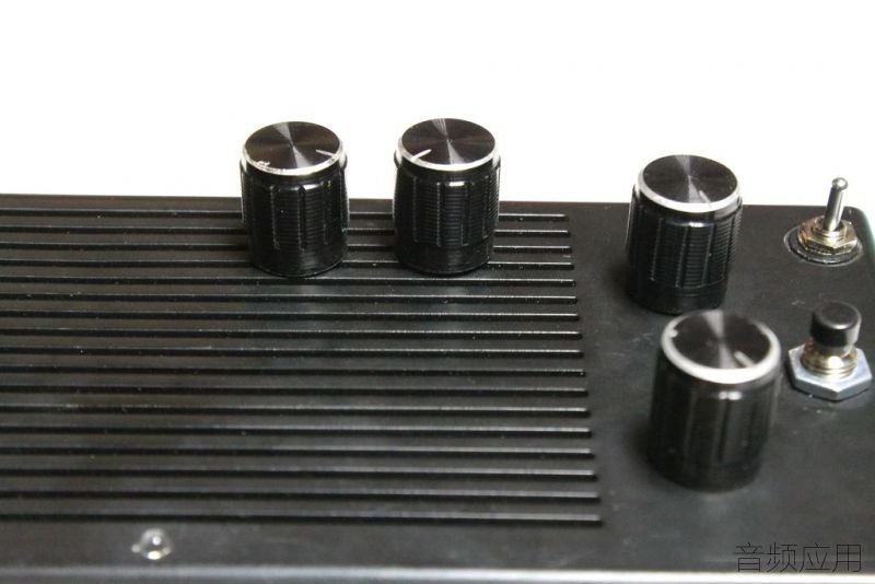

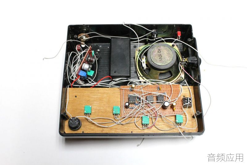

步骤10:将案例,开关,插孔添加到案例

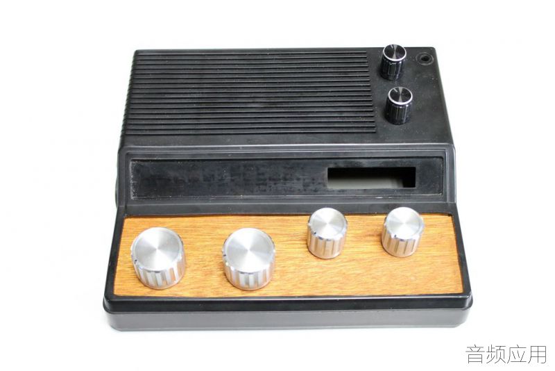

现在你已经在这个盒子上留出了足够的空间,是时候把盆子,开关等添加到它了。再次,花点时间这样做,并尝试首先列出如何最好地附加部件。
的步骤:
1。警报器需要4个电位器。添加这些以使它们彼此间隔良好。这样可以更容易转动并找到(尤其是如果天黑!)
2。我还使用了2个不同大小的旋钮。这不是必要的,但我认为如果灯光熄灭或者DJ摊位周围很暗,这将有助于找到旋钮。
3。警报器带有一个瞬时开关,可让您关闭和打开警报器。您需要使用的开关始终是开关,通常与您在开关中所需的开关相反。我决定添加2个开关,一个常关,一个常开,一个开/关SPDT开关在它们之间切换。将开关添加到一个容易到达的地方(路上没有旋钮)
4。接下来为混响模块和一些旋钮添加几个底池(它们都是50K)
5。添加音频输出插孔。我使用了2种尺寸以获得更多功能。您需要添加一个开关以在内部扬声器和音频输出之间切换

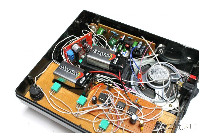

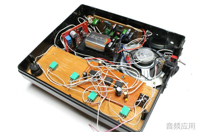

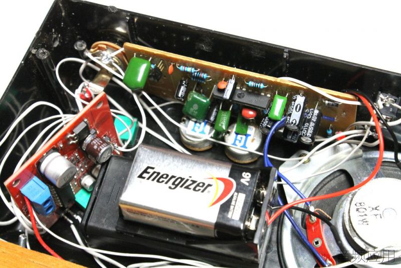

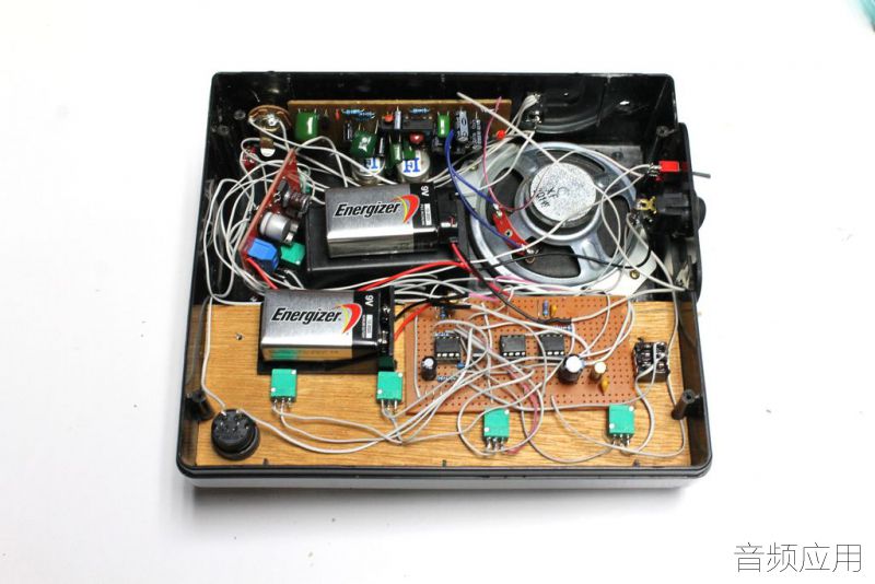

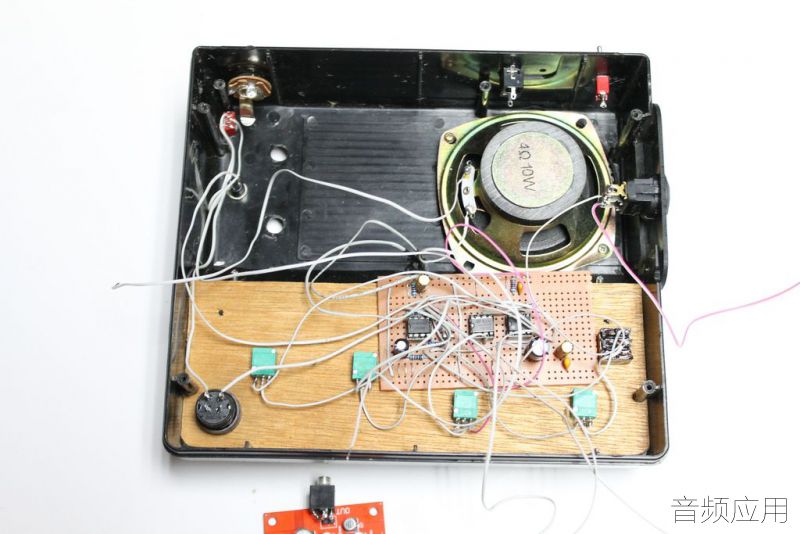

步骤11:将电路连接到电路板的时间等等。
现在是时候将所有这些电线连接到电位器,电路和其他位件。没有任何真正简单的方法可以逐步完成这一步骤,所以我只提供一些关于最佳方法的技巧。
步骤:
1。第一–如果可以的话,修剪你的电路板。在你的情况下,你可能需要尽可能多的空间。会有很多电线看起来比你想象的要多。
2。按照您希望能够用盆控制声音的顺序进行锻炼。我只是用了一块面包板,想出了我想控制声音的方法
3。决定将电路板安装在机箱内的位置。然后,您可以开始修剪并将电线焊接到每个电位器等。另外,确保将电线留得足够长,以便电路板的底部仍然可以评估。您可能需要对您的电路板进行一些修复或添加,并且轻松访问它将有所帮助。测试完成后,您可以随时修剪导线,一切正常。
4。一旦你连接了主电路板,你就需要连接混响板
387
172
387
 楼主| 发表于 2019-10-25 12:00:15 | 显示全部楼层

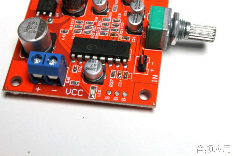

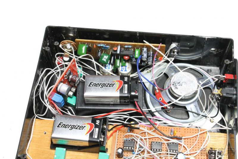

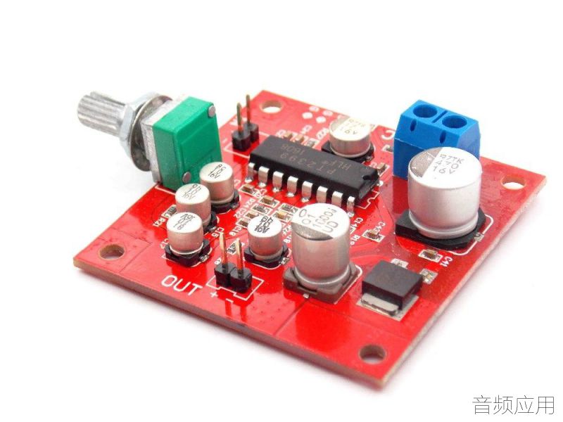

步骤12:添加混响电路
混响板需要进行一些修改才能添加回声。此外,在第一块板上,我试图移除电路板上的电位器,这样我就可以将电线连接并延伸出来但是当我将其焊接时,焊盘也会脱落。如果你确实需要删除它,那么这样做时要小心。我只是将锅连接到外壳上,并在第二次尝试时将其留在板上。
注意 - 每个电路板都需要自己的电源(9V电池)
步骤:
1。首先,您需要移除电阻R27。我找到的最好的方法是使用一把精确的刀并将其切掉。您也可以非常容易地对它们进行去焊,但要注意不要将2个焊点连接在一起
2。焊接3焊接到R27旁边板上的3个小焊点。这些需要焊接在50K罐上的腿上。将电线焊接到锅上,就像将锅直接焊接到电路板上一样。这将为您提供正确的方向。
3。混响模块无法使用放大器。我最初尝试用386 IC制作一个,但混响不会通过,所以我决定只购买一个并破解它。
4。您还需要连接到开/关开关

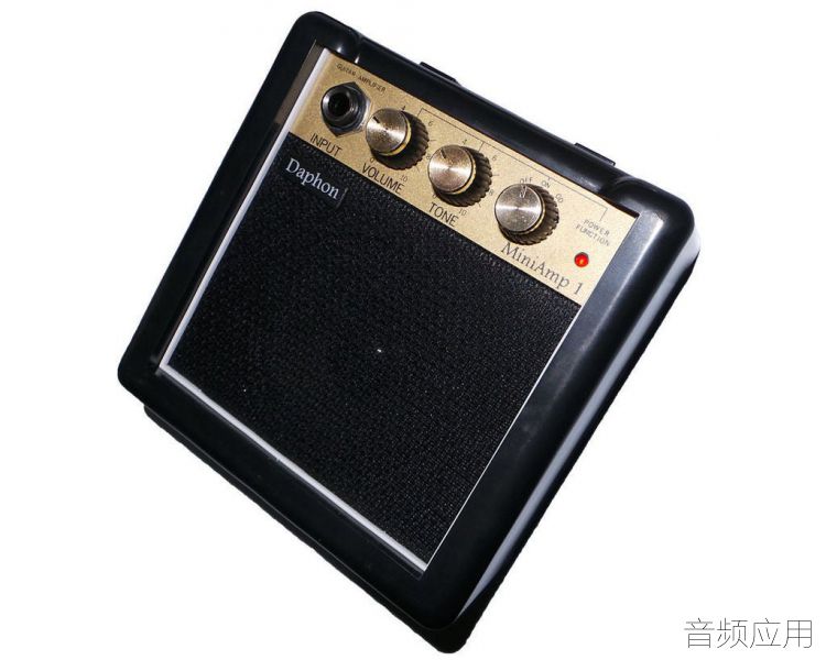

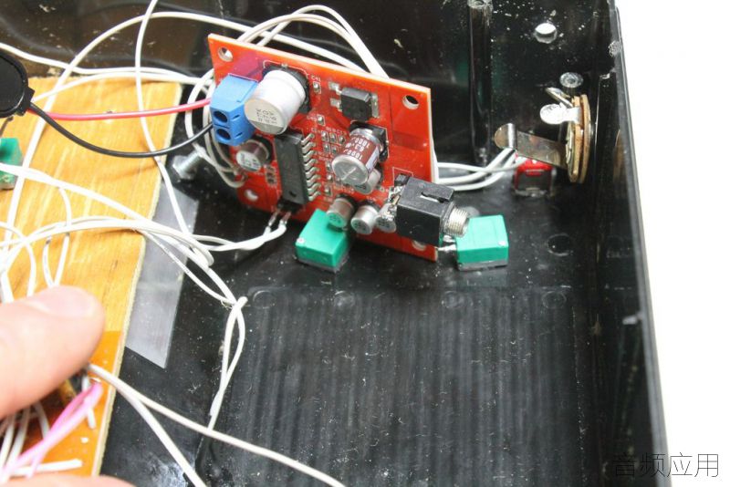

步骤13:添加放大器
需要将混响模块连接到一个放大器,以便它被听到。您可以只使用便携式扬声器等外置设备,也可以在混响模块中添加一个。我选择在混响模块中添加一个,这样子警报器就是一个独立的单元。还添加了音频输出插头,您可以通过放大器播放它。
我使用了从eBay购买的小型放大器 - 部件中的链接
步骤:
1 。首先 - 将放大器拉开
2。拆下外壳内的电路板
3。您将需要对其进行测试,并确保在连接到混响模块和配音警报时,一切正常。我取下了主电路板上的大插孔输入,并将导线直接连接到正极和负极部分。负极总是电路板上较大的铜部分。
4。一旦你的一切正常工作并且听起来正确,你就必须将它添加到机箱中。
注意 - 我发现由于噪音,我必须为每个电路分别使用9v电池。这意味着这只野兽需要3 X 9V电池。我确信有一种方法可以将每个电路与电源隔离(想到二极管),但它已经很复杂,所以我决定使用3节电池。
步骤14:测试
现在你已经把所有东西都搞定了,是时候试运行了。
步骤:
1。将电源连接到配音警报器和混响板,确保一切都通电。
注意 - 我发现在进行修改后我必须从混响电路断开并重新连接电池才能使电池正常工作。
2。在开始听到任何声音之前,您可能需要等待几秒钟。
3。如果您没有任何声音,请检查您的连接和极性,以确保一切正确。
4。如果声音仅从扬声器中轻柔地传出,那么它可能是从混响板到放大器或从放大器到扬声器的连接。玩弄它们,看它是否有助于增加音量。
5。如果一切正常,您需要与开/关开关,音频输出插孔和电池进行最终连接
