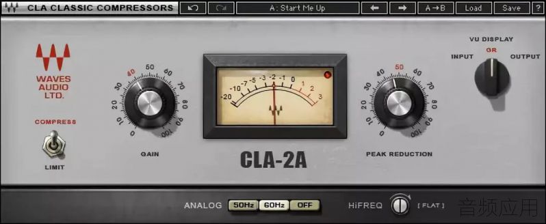

从外观上看,两台压缩器大同小异。比如,简单的用户操作面板:峰值衰减(Peak Reduction)设定了压缩使用量,增益(Gain)决定了输出电平。你也可以切换选择压缩器(低压缩比)模式或限制器(高压缩比)模式。尽管这两款设备以独具个性的“压缩器”而最为人所知,但也不要忽略它们限制器模式的威力。利用HiFREQ/FLAT参数的选择,用户还可以针对整个频率范围进行压缩,甚或在高频率上施加更多压缩。有人用这个功能当作简单的齿音消除器使用,通过降低声音亮度,你能将声音进一步融合到混音中。

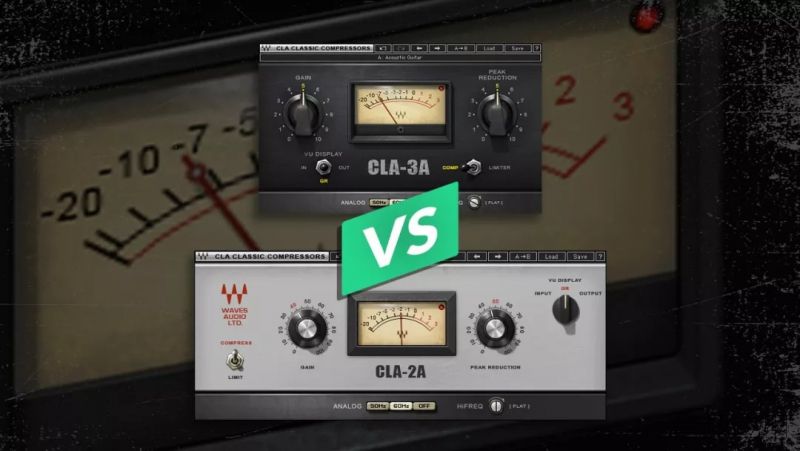

两款经典压缩器的Waves版本,CLA-2A和CLA-3A的用户界面都很简洁
CLA-2A和CLA-3A插件都包含一组“模拟”选项按钮(ANALOG),用于模拟原始硬件设备的底噪和哼声(50或60Hz)。我个人不喜欢加哼声,但这个选项确实提供了更加“复古”的声音。有人坚信,硬件设备的历史“缺陷”彰显了其声音的独特魅力。
