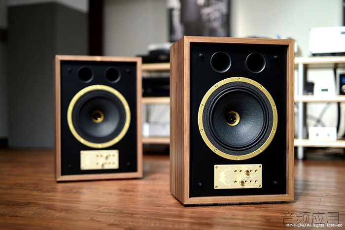

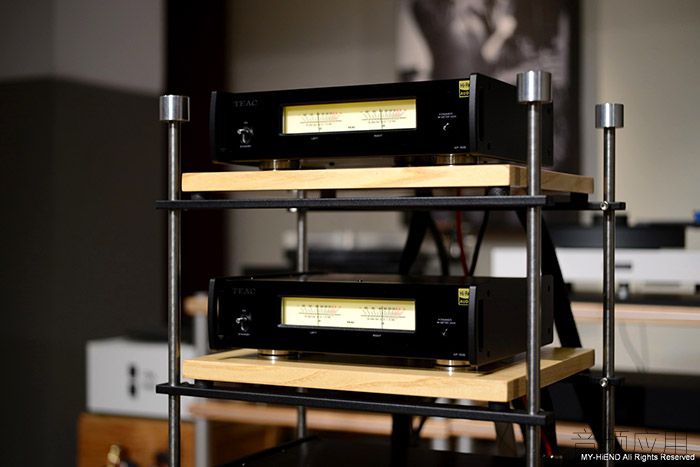

  代理商这次也一次送来两台AP-505,搭配一起的还有TEAC NT-505数位串流DAC+CG-10M主时钟,喇叭则是Tannoy Legacy Eaton,一开始我先使用一台AP-505以立体声模式来驱动Tannoy Eaton,表现有点差强人意,毕竟Eaton的那颗同轴单体可是10″的,因此没听多久,我就改使用两台AP-505以Bi-AMP方式来驱动Eaton,一开声不得了了,表现完全脱胎换骨,把Eaton完完整整的驱动出来,这就是Bi-AMP的魅力所在,每支喇叭各用一台AP-505去驱动,声音当然一定更好。要提醒大家的是BTL桥接或Bi-AMP模式在接线时,请务必依照说明书,以免损坏喇叭。

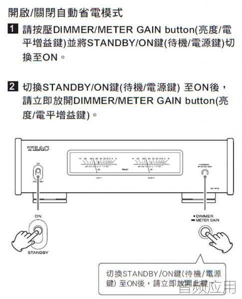

  省电模式的设定方式,若超过30分钟没有感应到讯号输入,会自动进入待机模式

  TEAC 5系列能如此受到欢迎,要说其是平价版的Esoteric也不为过,其设计与制作之用心程度不输给Esoteric,Tannoy Eaton说好推也不好推,说难推也不难推,端看要听什麽样的声音,一开始我只用一台AP-505来推,声音算是中规中矩,还蛮有Tannoy的英国韵味,中频浓郁,但Eaton那颗10″的低音感觉没有推展出来,动态并未有发挥,因此听没几首歌,我便马上再找了一对喇叭线,将Eaton上的跳线取下,使用两台AP-505以Bi-AMP双放大器模式来推动,这下好了,Eaton完全脱胎换骨,整个动态马上施展开来,而且速度反应快速,控制力一流,使用双倍的功力来伺候Eaton实在太让人喜爱,Bi-AMP音色并未改变、音质也依然一样具有水准,一台NTD 47,900,两台不用十万,但其所带来的驱动力足以满足大部份的喇叭需求,只要配上一部如同NT-505带有音控的数位串流DAC,就是一套精美又好声的系统。
