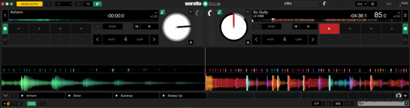

在剖析打击垫的功能之前,我们需要先了解一下配套软件 Serato DJ Lite。
' v, F6 z1 Y) Z" g' d6 W  XSerato DJ Lite 是 Serato DJ 的简化版本。虽然是简化版,但 Serato DJ Lite 依然提供了 DJ 表演所需要的基本功能,包括 EQ、轨道音量控制、效果器、采样播放器、横推,甚至还支持音量自动增益功能(自动对歌曲音量进行校准)。& f0 n0 z; m- `: {; i
Serato DJ Lite 依然保留了 Serato DJ 广受好评的波形显示界面,将两个轨道的波形进行横向的叠加显示,如此一来用户一眼就能看出两首歌的节拍是否合拍。虽然少了 Serato DJ 中其他的波形显示样式,但两个波形叠加的显示方式无疑是最实用的。
