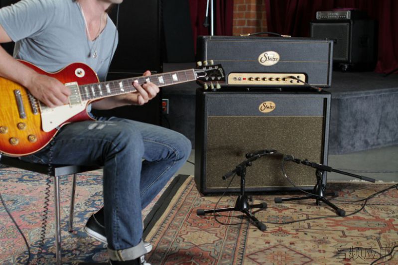

6.        麦克风的放置:
这是一个很大的问题。通常,不同拾音位置意味着均衡量的变化。无论你使用的麦克风、你使用的吉他、你创造的音调等等,如果没有足够重视麦克风的拾音位置,将有可能会破坏你之前所有的辛勤工作。
麦克风放置最初的起点可以置于扬声器锥体位置格栅上,戴上一副封闭监听耳机,让其他人弹吉他,尝试慢慢移动麦克风,仔细寻找需要的音色。
如果没人替你弹吉他,更简单的方法是衰减放大器音量,并将耳朵直接贴近扬声器(麦克风所在的位置),慢慢移动你的头,仔细分辨音色的变化,找到满意的位置。
扬声器锥体部位是一个很好的起点,其中心位置的声音听起来明亮而细腻,而锥体周边的声音听起来温暖无光泽。根据这个特性,我们可以很容易找到与混音融合度最佳的拾音位置。
另一个与均衡、融合度和空间感有关的因素是麦克风与音箱的距离,在横向寻找拾音位置的同时,还应在纵深方面尝试距不同的拾音距离。
通常的做法是使用两个麦克风,一个靠近扬声器,以近距离拾取直达声;另一个与音箱拉开一段距离,拾取空间声。在此需要特别注意,同时使用两个麦克风录音,请检查它们是否正确同相。
通常意义上的拾音,我们都会选择在音箱放大器外围思考并进行实验。如果听起来不错,那就可以实施录制。但一些更大胆和实验性的拾音位置也值得尝试,比如将麦克风置于音箱放大器的背面。如果音箱放大器是开放式背板,还可以尝试将麦克风放入音箱内部拾音。这与底鼓鼓腔内拾音有异曲同工之妙,动用你的想象力,发掘一切可能性去创造音色。
