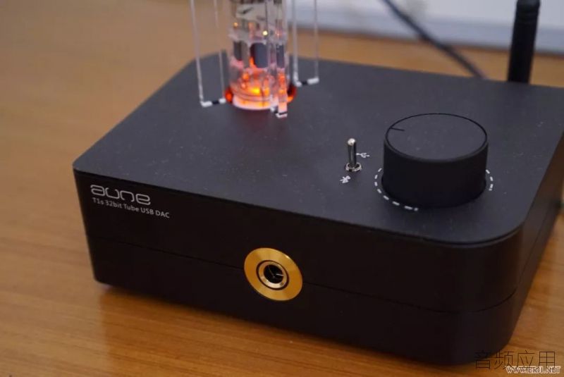

Aune 新品T1s电子管蓝牙USB解码耳放 一体换电子管玩法测评
aune 最近连发了两个蓝牙新品,一个是X5s蓝牙版,相比之前版本加了蓝牙收发控制模块,可以起到接收蓝牙信号输入,发射蓝牙信号给蓝牙耳机音箱,用小程序选择机器存储设备歌曲(小程序据说还在内测)三个功能;另一个就是这次测评的T1s一体机。
首先,再次吐槽产品命名(之前BU1刚吐槽过),aune的电子管系列一代叫T1,第二代叫T1mk2,第三代叫T1se,第四代emmm不知道咋又变成了T1s。

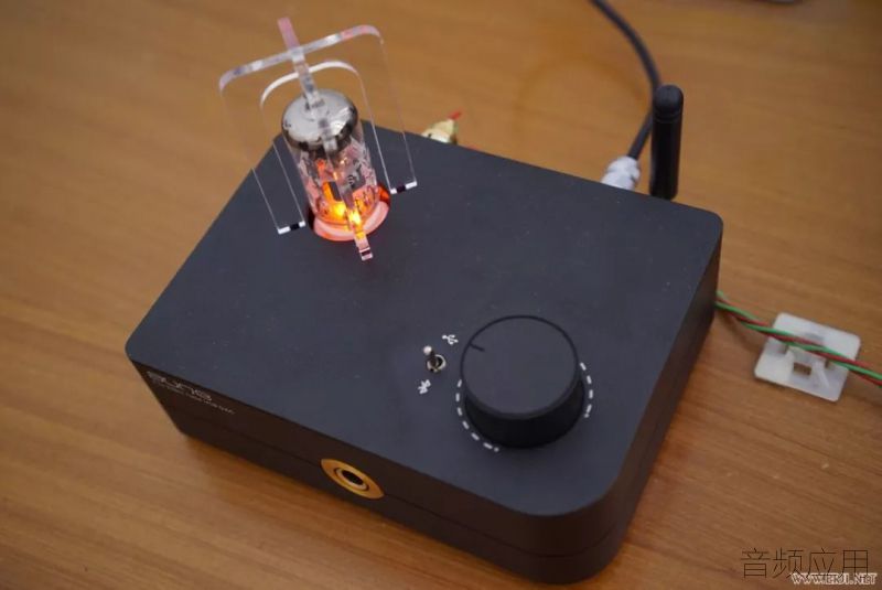

说一下外观,前三代大概是一样的,第四代基本保持外形,但是把原来的四面圆角改成了不对称,耳机接口加了一个大金圈(有点像索尼便携),机壳从拉丝变成了磨砂。个人觉得这个改动是正面的,新款看起来更加精致高品质一些。
功能方面,之前三代是只有USB输入的,新款增加了蓝牙输入,并且之前的线路输入接口变成了前级输出接口,可以适用于连接有源音箱。(顺便一说,这个机器电子管在解码电路,之前三代如果用线路输入然后耳机口输出,是不经过电子管的,所以这代放弃了这个功能,增加了更有用的前级输出口)
USB是较新一代XMOS支持768k D512,蓝牙是CSR旗舰8675但是只开放到较高APTX-HD,不支持LHDC LDAC有点小遗憾。解码是9038Q2M(aune较新出的4款带解码的都是这个芯片,但是调音各不相同),原配电子管俄罗斯EH6922,耳放和之前一样,增益可调的混合分立耳放。

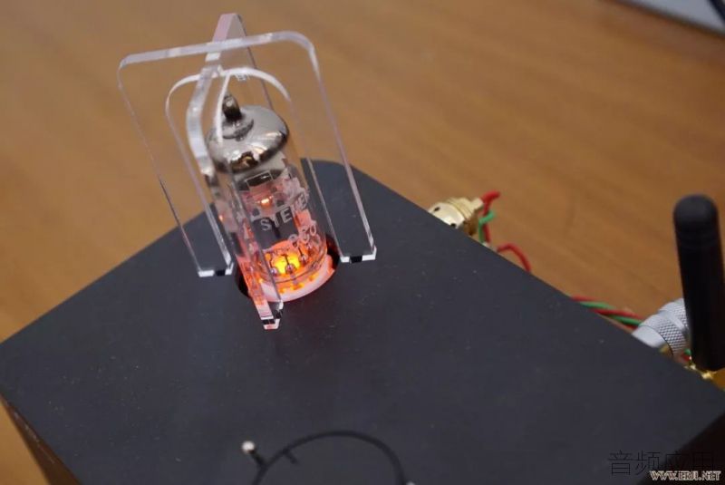

先说一下,可以代换的电子管有这些型号6922、6N11、6DJ8、ECC88、E88CC、CCA。
以下测评的型号均可以在机器上正常工作(个别管子需要的预热时间更长,在机器指示灯亮起后还需要一段时间才能声音正常)

另外建议喜欢折腾的玩家先别安装亚克力保护支架,这个支架在拆卸时候如果太用力,比较容易弄断,虽然厂家送了一套备用的,但是也禁不住频繁换管子。
