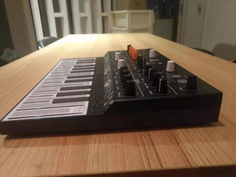

Freak这台合成器最大的特征就是它的个头很小,长宽高分别为32,23,5.5(cm),重量为1.1(kg),这意味着它可以被随身携带而不会感受到负担。

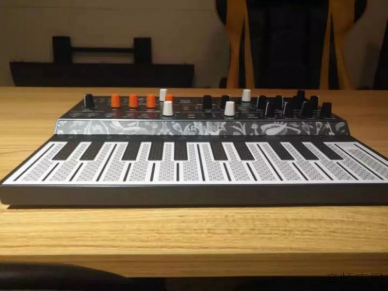

在这台Arturia micro freak的包装盒背后有一句话让我印象深刻:“MOM,THE SYNTH IS BEING WEIRD AGAIN”,这句话的意思是:妈妈,这个合成器又奇怪了。这个奇怪指的一定就是它的键盘了。第一眼看上去会以为这个电路板,仔细看也是能明显分辨出黑键白键来。总共有25个按键可供用户使用,结合它的“体型”,25个按键已经相当可观了,而且演奏lead和bass也完全够用。
freak的键盘使用的是触摸敏感的平面键盘,或许它对于传统的键盘手会有些许的不适应,但是它却拥有像智能手机的屏幕一样敏感的键盘,几乎是手指刚触碰到键盘,freak就会立即给予你反馈,用过智能手机的话我相信对它也能快速习惯。
freak也拥有触后,不过与传统带触后的键盘不同的是,我们要做的不是加大对键盘的压力,而是扩大手指对键盘的接触面积。
接下来说两点我认为的freak键盘的缺点,1,freak的键盘为了它的小巧,所以每个键都要比传统键盘窄了一些,这一点需要键盘手花时间去适应以防止弹错音(毕竟是平面键盘,只能通过耳朵听出错音,如果你听出错音那么听众应该也听得出来)。2,平面键盘与常规键盘不同,如果某个按键出现了故障你可以换掉那个按键,而freak,你就需要将整个键盘拿去修理,不过既然拥有了它就要爱护它嘛。

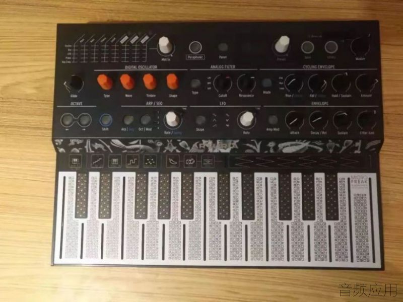

1.Matrix(矩阵)
2.数字振荡器
3.琶音器和音序器
1.    Matrix(矩阵):
Arturia micro freak的Matrix板块处在左上角位置,通过一个滚轮实现控制有5个源和7个目的地的调制矩阵(3个自定义目的地),通过亮灯可以一目了然的知道哪两个功能在相互作用。具体操作为:先转动Matrix轮选中你希望控制的两个功能,比如你希望以LFO为源头,Cutoff为目的地,你需要转动滚轮将LFO与Cutoff交汇点的等点亮闪烁,此时旁边屏幕显示二者,接下来按下Matrix键,再转动滚轮设置好发送量,二者便会产生作用。

进入琶音器模式需要点亮Arp按钮,并通过Oct/Mod按钮选择琶音器适用几个八度,有1到4个八度可供选择;通过转动Rate滚轮调整速度,很遗憾它不能实时打击调整速度。右边有八度控制键来调整键盘演奏的八度位置,最多可向上或向下调整3个八度。
与键盘黑键平行的有四个按钮可以改变的运行方式,最左边有一个hold按钮,点亮他就可以一直延续你弹的最后一个音。
进入音序器模式需要按住Shift并点击蓝色的Seq按钮,最多可以录制64步,通过Pattern和Random进行播放和录制。

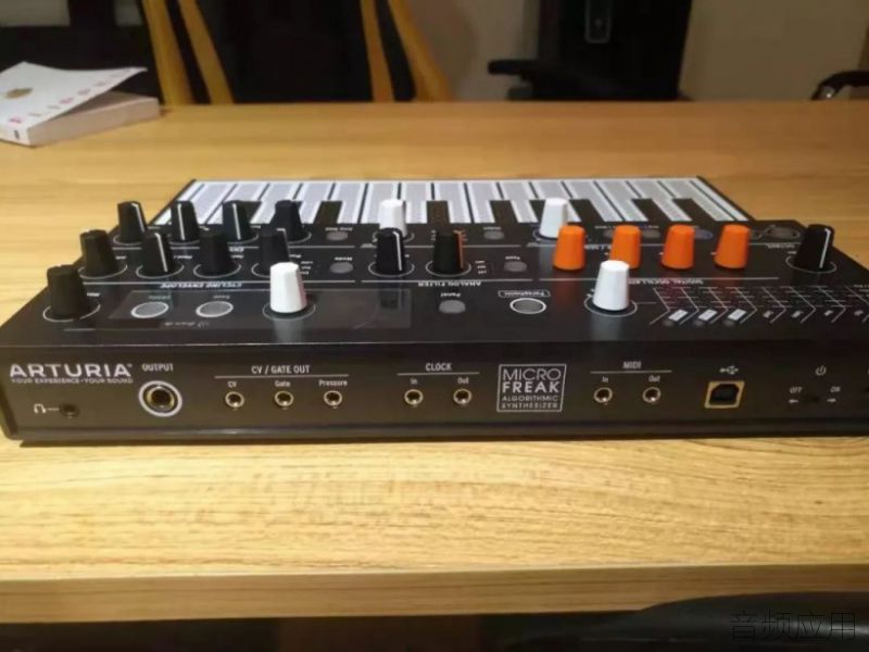

MIDI通道为小头
一个Output通道
