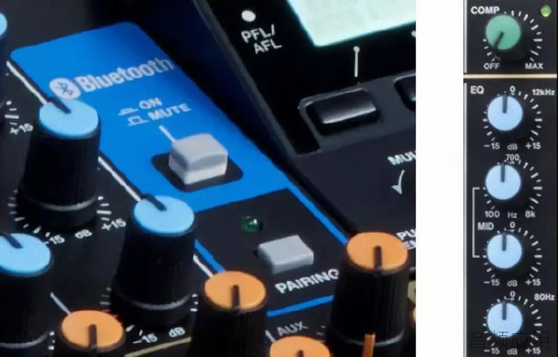

  1-12通道内置压缩器,所有输入通道提供3段EQ均衡器
  21-22立体声通道:可选蓝牙、RCA立体声、1/8”立体声输入
  蓝牙输入支持AAC和SBC编解码器

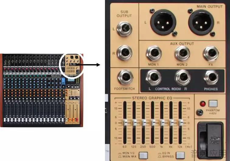

  SUB输出通过XLR平衡和RCA非平衡连接器
  输出部分
  2个XLR平衡输出(MAIN OUTPUT)
  2个1/4”TRS平衡输出(SUB OUTPUT)
  3个辅助输出(MON1、MON2、FX)
  脚踏开关
  控制室立体声输出
  耳机输出
  7波段图形均衡器

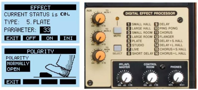

  包含16个预算效果处理器,可编辑的脚踏开关控制效果,如混响、延迟、合唱和翻边

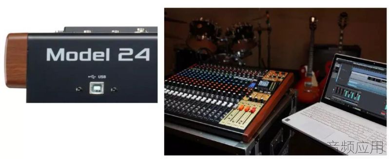

  优秀的音频处理技术,从音频信号输入已经提供录音室品质的音频性能。在录音的时候,Model 24提供USB音频接口,可允许音乐家和工程师实时将最多24个音轨(24bit/48kHz分辨率),且支持4个音轨输入/输出。在每个输入通道具备3种模式切换,可切换到MTR模式,可把当前输入通道的信号,直接录制到SD,SDHC和SDXC卡。
  一旦录制完成,Model 24可以切换控制台的输入通道到PC模式,通过USB2.0端口输出,USB 2.0音频接口支持24通道音频输入/22通道音频输出,轻松播放任何录制音轨,以便立即打造DAW进行混音,录音、混音、音频剪辑以及数字音频处理的软件。

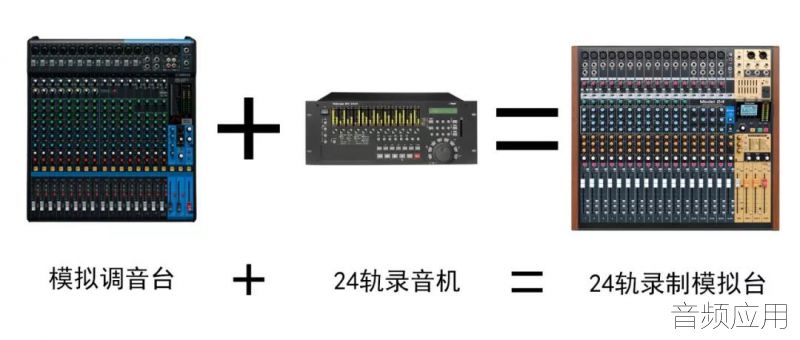

  常见录音制作均由话筒/乐器,调音台,CD机/录播机主要设备组成。而Model 24正秉承TASCAM领先的录音技术,将24多轨录音机融入到调音台中合2为1,崭新的创新融合思维将解决会议/现场录制用户的方案。
