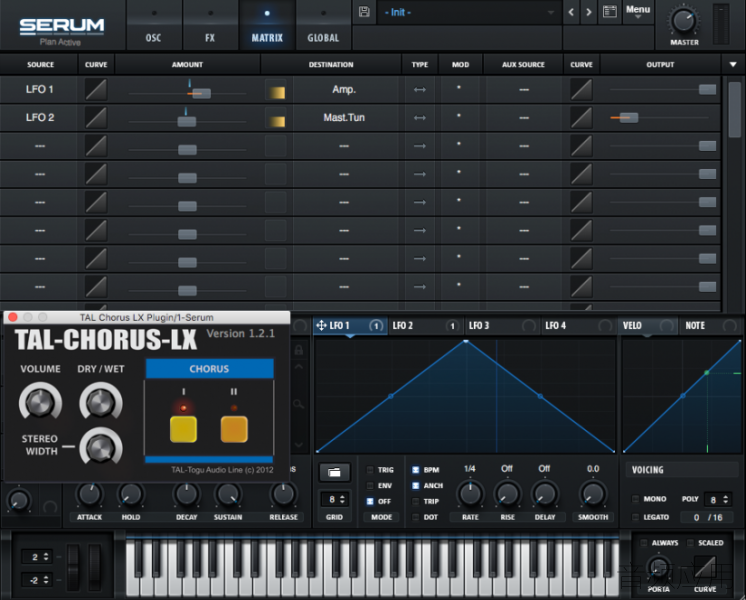

1.使用低频振荡器(LFOs)
要做出电影史诗般的pads,面临的挑战无非就是如何更好地增加这样的感觉:随着时间的流逝,声音细微的变化从来没有停下脚步,所以你永远无法拥有一个静态的声音,相反,精心制作的音色永远在精妙地运动着(言简意赅,声音随着时间一直在流动变化中)。
对于以下的声音示例,我们将会使用 xFer Records’ Serum synth,同时这些理念与操作应该也可以适用所有其他硬件以及软件合成器。

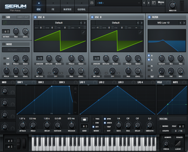

让我们先来使用一个基本的双振荡器合成器,并应用一个很长的起始时间,很长的释放时间以及一些滤波来切除那些刺耳的明亮部分。
仅仅就是这样?这也太无聊了吧。在这里我们就可以使用低频振荡器来让这个无聊的合成音色重新恢复生机。
如果你不熟悉LFO,并且不知道如何去使用它们,没有关系,我这就来告诉你:LFO称之为“低频振荡器”,它会不断地产生一个非常具有深度的低频声波,它可以用来调整和改变合成器上的一些特定参数。
让我们从使用低频振动器1来调节振幅(这就有点像增加一个震音效果),使用低频振动器2来调整音高,这样声音就拥有了一些颤音效果。
事情变得更有趣了!
如果你正在使用的是插件式合成器,如 Native Instruments Massive或者 xFer Records Serum一样,低频振荡器将会是增加“模拟感”的非常关键的工具。正是由于数字波形技术的应用以及更加先进的合成器与算法的诞生,使得在默认情况下这些波形变得更加精准,并且这些先进的设备也不会再有机会通过自己本身来进行任何音色上的巧妙变化。
而那些古老的模拟合成器,其魅力之处就在于它们在调整过程中的波动变化十分缓慢,并且有时候在调整振幅的时候也是如此,所以使用低频振荡器来重现这些在模拟电路中发生的“美好”,可能会帮助你把生命再次赋予到那些先进的数字合成器插件中。
2.使用合唱以及调制效果
如果你想要增加声音的维度(空间感),十分常用的技巧就是增加更多的振荡器。在各个振荡器之中进行轻微的调整,这样能够非常有效地把声音变得更加丰满并且创造出一个更宽广的空间感。
此外,我还发现使用合唱效果器可以复制这种声音的肥厚感,甚至进一步增强这个感觉。
赶紧来看看这个效果器TAL Chorus LX,先说重点,它是免费的,他其实模仿的是经典Juno合成器中的罗兰合唱效果器(Roland chorus)。把这个无比厉害的免费插件添加到pads中去吧,它能够使得Pads变得更加有意思,并且有效增加能够声音的感知大小(言简意赅,声场变宽)。
在Serum中,你可以使用低频振荡器来调制效果参数,这也是我非常喜欢的功能,并且我还发现,使用它们(这些参数)来调整内置合唱效果器,能够神奇地为pad音色增加另一个维度。
这是之前的同一个pad,经过TAL Chorus默认参数的运作,所达到的效果:

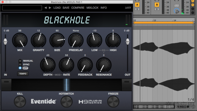

4.使用混响来来让所有的声音变得“光滑”
还记得刚开始提到的那个pad吗?就是那个听起来非常无聊,极其缺乏个性的pad。那么,如果把它丢入混响中去(加入混响),会发生什么有趣的反应呢?
这是刚刚提到的那个pad添加Eventide’s Blackhole(混响效果器)后的声音:
你需要注意的是,要把混响作为一个插件插入(而不是aux发送),保持超过50的湿声来使得声音质量更加“平滑”。并且,因为Blackhole 拥有内建的调制功能,能够通过“颤音”(warble)的旋钮进行操控,我发现这个声音听起来似乎更大了。
在它的默认状态下,我发现(混响的)释放(时间)可能有一点点长,所以我可能会将混响的大小以及衰减(decay)往下调一点,并且加一些过度的压缩效果。这样的话,当你按住一个键的时候,声音会听起来非常大(厚)。而当你释放它的时候,混响不会过度地遗留到你作品中的下一个部分(或者下一个音符)里去。
