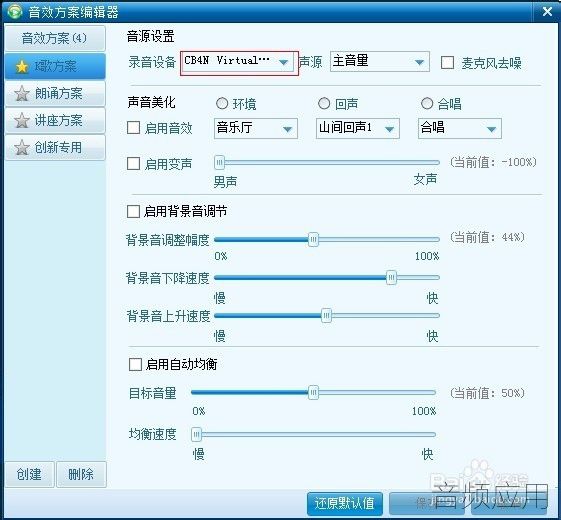

“呱呱K歌伴侣”设置方法
8 f% K" e, z; x* ^* I! ~7 {. L9 ]6 i1 Y: a1 f* N  P" a
开打“呱呱K歌伴侣”软件,选择“音效设置”的“音效编辑器”,将“录音设备”选择为“CB4N Virtual In 1/2(Cube4Nano WDM Audio) ”,如图26、27所示) z9 l% w" r( ]8 k

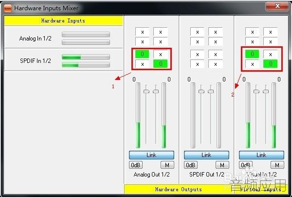

关于用S/PDIF高清输入接口接数字播放器的设置方法:5 ~0 _; K* A& L  L- i2 B+ t) |
/ f5 {) ^; B4 s3 y, T% |6 |" [5 y6 Q& d
$ Y# o' l$ M9 D7 a' J
说明:标注1的方框设置为开启监听,让自己可以监听到数字播放器的播放的音乐,标注2的方框设置为开启录制,让数字播放器的音乐录制到电脑里或传输给网络对方;3 F/ r0 N- t# k7 o' {% L, {& Q
