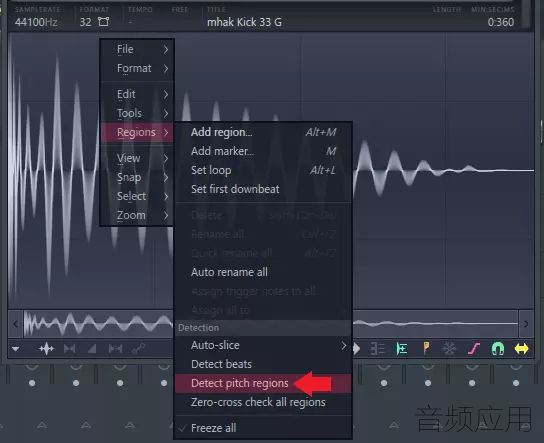

6 I8 z& q& t! v0 H: F步骤3:检测音高区域. w& C6 H4 \: C, f- q
% Y5 Q; i% B$ t, f$ A
image(32).webp.jpg % n) h0 W4 U( i1 m  U
图片3:FL Studio的Edison插件操作界面3 v; O, F2 E1 i# W( w, E

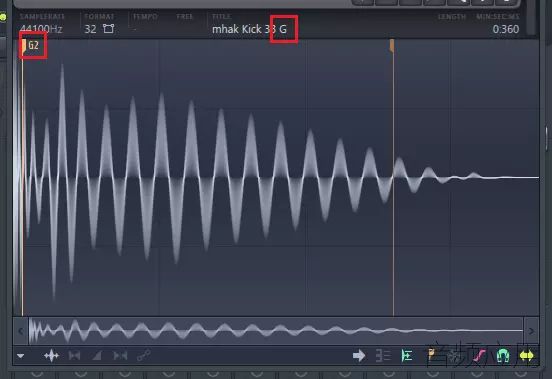

在FL Studio自带的Edison插件上的采样波形处单击鼠标右键,转到Regions,然后单击检测音调区域(Detect pitch regions)。爱迪生会自动识别出底鼓的音符。- c7 ~) g+ w- Z2 E4 I9 n& u' m  r
" u9 l: N; L& l, m
在我们的例子中,这个底鼓频率为98 Hz ,与音符G2一致。
& \* v' {0 o7 l9 T
! z* p# c1 j) f5 S/ z# J2 _- V image(33).webp.jpg ! K/ o# \* H5 q5 }2 C
图片4:FL Studio的Edison插件操作界面2 V. L" v  [* x% S! `' r
我们可以看到,Edison识别的音高与示例文件名中的音高相同。对于这个底鼓,我们需要将其与Bass中的G进行匹配,或者使用一个包含G的音阶。
