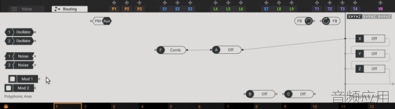

在合成器里设计音色一定要用到波表吗?当然不是!比如说这一期 MASSIVE X 教程中,我们就要尝试在不用任何振荡器的情况下做一个干净的吉他声!
按照惯例,我们依旧从 MASSIVE X 内置的空白预设开始,我们会用到一个滤波器(F)和一个插入式效果器。
如你所见,现在连接面板是干干净净,没有连接任何东西的:
我们来连接这些模块,滤波器的输出连接到插入效果 A 的输入,然后再把插入式效果器 A 的输出连接到效果单元。
梳状滤波器 (Comb Filter)
今天我们的主角便是梳状滤波器 (Comb Filter),我们要对它做一些特别的设定。为此,我们要选择一个极短的 Attack 包络线,然后通过包络线激振器 E3 设定来做。
在连线面板上,把模块 1 拿出来,然后把 E3 的十字拉到方框里面,现在包络线激振器可以连接到梳状滤波器的输入了。我们还可以试试看把包络线激振器设置成单向模式(Uni)。此外,滤波器的反馈需要提高,不然我们无法得到想要的音色。
插入式效果器 (Insert Effects)
为了解决音量问题,我们来到插入效果器 A,然后增加 Utility 模块。
Utility 模块有一个音量控制,实际上是增强信号的(VCA),所以当你的音量不能再调大增益的时候,你总是可以在这里继续加,现在我们来提高音量,同时扩大范围,增加一点 Curve 的量。
