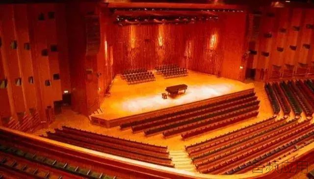

竞技场/山谷梯田厅(Arena/Vineyard)
竞技场与山谷梯田厅在20世纪60年代早期出现,广东省的星海音乐厅就是采用这种声学设计的音乐厅。它为交响音乐提供了鞋盒音乐厅另一种几何变体。
它的基本特征是演出舞台位于音乐厅相对中央的位置,听众区域从低至高层层堆叠,鞋盒音乐厅的反射效果基本散失。
在山谷梯田厅中制造侧向反射非常困难,因为舞台被听众围绕且反射墙体离乐器较远。因此,补偿办法通常是将不同听众区域以块状分割,前端设置反射面。但这种音乐厅也有鞋盒音乐厅所不具备的特质:
1、能容纳更多的听众;
2、残响水平能达到交响乐音量所需的最高标准;
3、不同聆听区域的声学效果各异;
4、靠近舞台的听众区域声响清晰、平衡,而且有令听众完全沉浸的音质,这一区域的声学效果优异程度已经和鞋盒音乐厅毫无二致;
5、位于舞台后部的聆听区域,声音则完全不一样,因为乐器的平衡完全倒置,但在这些区域可以观看指挥与乐团某些不为人知的视觉细节。
我们最熟悉的星海音乐厅就是山谷梯田厅
竞技场/山谷梯田厅不同聆听区域间的听感差异,未必如同某些文献中形容的一无是处。事实上,对于不同的聆听者而言,理想的聆听空间没有唯一的答案,有选择的余地和权力同等重要。而这种音乐厅可以提供的座位数量也是鞋盒厅所不及的。

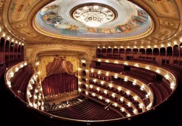

歌剧院设计从蒙特威尔第时代至今几乎没有改变过。不过这种最初基于试验性和充满谬误的声学设计,却鬼使神差地变成歌剧这种艺术样式最有效的建筑表现方式,并在西方音乐演出历史上被奉为圭臬,沿用至今:
1、残响水平维持在1.5秒左右,无论剧场大小均是如此。这种残响标准完全符合歌剧演出两个重要的声学目的:音乐延续和语言可听;
2、剧场有两个声学空间同时存在:舞台本身以及观众区;
3、观众区设计必须保证舞台的可视性;
4、下陷乐池与舞台歌手的声学平衡优异。在优秀的马蹄形剧场,乐池演出的平均声量通常比舞台演出的声量要低3到5分贝;
5、清晰度良好。
马蹄形剧场,因外形酷似马蹄铁而得名
