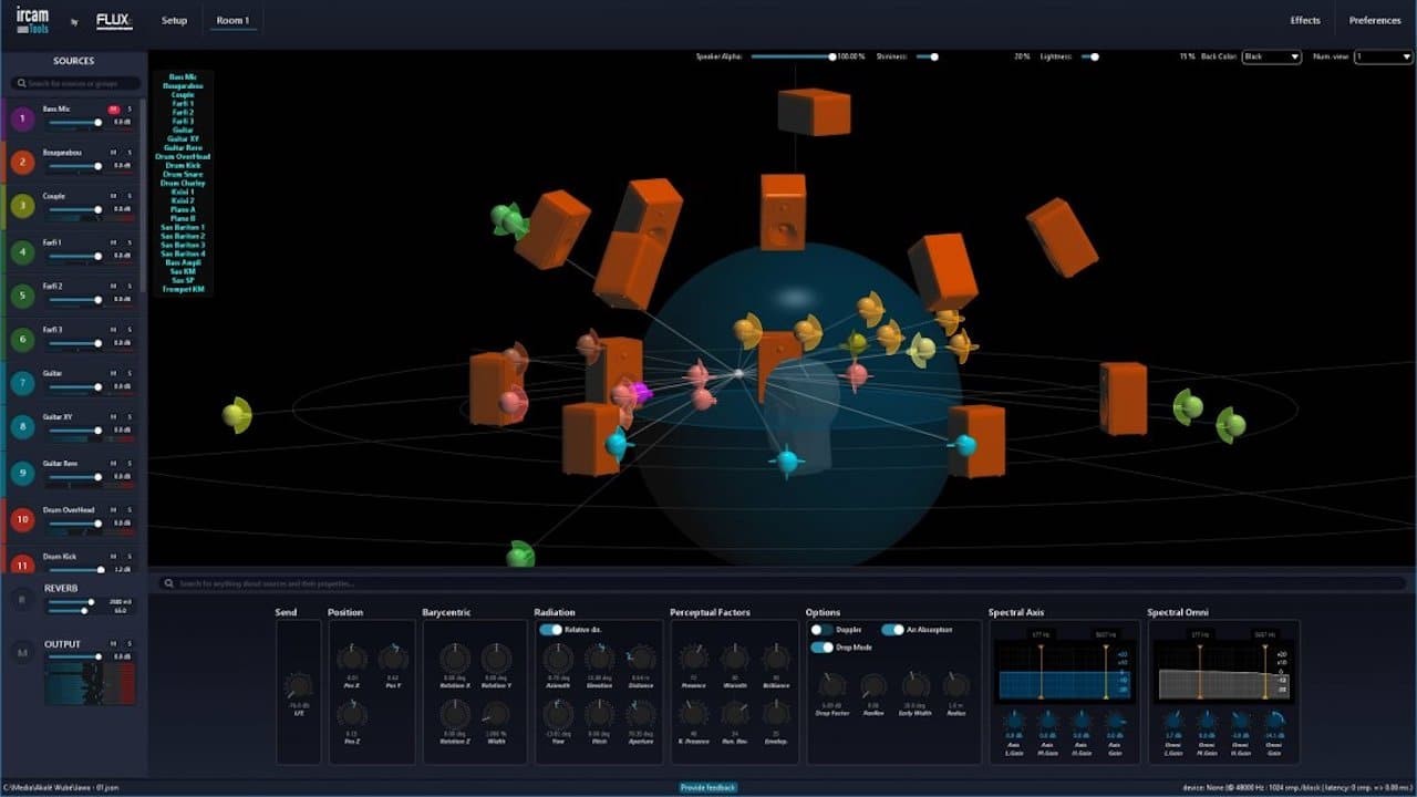

您有没有想过全景声音频软件Spat Revolution先进的源参数技术究竟是什么?一些panning技术如何避免音乐会现场和安装的甜蜜点?想知道如何使用不同的扬声器和提供不同的输出流来实现多房间音景?学习如何使用Spat Revolution在现场戏剧节目中使用?
如果您已经有机会探索Spat Revolution,那么您很快就会意识到源的控制选项要比您预期或以前使用的更深入。然而对很多参数?当你了解他们你就会发现你还能做到更多的事情。
Spat Revolution提供各种源参数,这些参数会影响Room音景中的每个不同的单声道,立体声或多声道信号源。公共位置参数(源自中心参考点)称为辐射,包括方位角(实际上是360度平移),距离(源的距离)和高程(源的 或 - 90度高程) 。这些位置参数,称为极坐标,也可以使用常见的笛卡尔坐标参数进行管理。X,Y和Z轴
然后有三个参数影响源的声音特性和整个房间质量。Aperture是虚拟声源在声学空间中投射的“声锥”(从默认的80度到10度的更紧密的开口,或者完全展开到360度)。您可以将其视为声音和混响之间的干湿比。增加Aperture将使扩散更宽,激发更多的空间,然后增加混响感。源的方向由Yaw控制(将源的方向转向360度,指向另一个方向的能力)和Pitch(将信号向上或向下倾斜 或-90度)。
处理多通道源或多个同时选择的源时,BARYCENTRIC(源轨道的质心)参数允许源组围绕X,Y和Z质心旋转。这为音景设计师提供了一些非常快速的方法来处理多源。您还可以调整多通道或多选源的比例(距质心的距离)。该比例可用于快速扩大所提供的音景中的许多源距离。
除此之外,SPREAD FACTOR控制信号源分配到不同扬声器的方式,具体取决于所选的房间平移类型。例如,当设置为0%时,信号源仅传播到最近的扬声器。设置为100%时,信号源会传播到所有扬声器。因此,声源的声像将位于扬声器的中心。
图1:Spat Revolution源辐射,位置,扩散和重心
