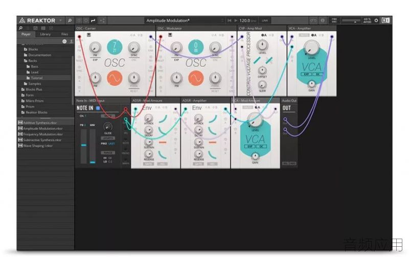

上周,我们简单介绍了一下模块合成器(Modular Synthesizer),但主要介绍的是Eurorack,也不是说Moog跟Buchla等模块合成器已经没人玩了,只是相比于Eurorack,它们两者的价格更加的昂贵(Eurorack其实就已经够贵的了)。上一周我们主要谈了为什么模块合成器这么复杂,还能这么火。
但已经看过上周文章的观众可能会问:“okay,我学会了,但模块在哪领?”随便买几个模块就能轻松上万,模块合成器对于新手入门来说确实是相当的不友好。但家里没矿,就不能上手Eurorack了么?当然不是,相反,你甚至还能不花一分钱,开始玩上Eurorack。
一.免费的Eurorack
当然,硬件是不可能免费的,所以接下来介绍的全都是软件模拟器(可以这么说吧)。

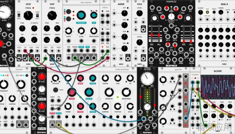

VCV Rack 01
说到免费的Eurorack软件,一个要提的当然就是VCV Rack了。它不仅免费,同时还是一个开源软件,意味着除了VCV自己推出的模块之外,你还可以在论坛上找到其他玩家设计的模块(有的免费有的则是收费),可玩性相当高。但需要注意的是,v1之前的VCV Rack还可以通过Bridge这个插件将声音路由到你的宿主软件中,但由于技术问题,现在的VCV Rack已经不能实现这一操作。在接下来的12月他们打算发布一个VCV Rack的插件版,让大家可以在宿主软件中打开VCV Rack,但插件是要付费购买的,但利用独立版进行上手学习,VCV Rack还是相当不错的选择。

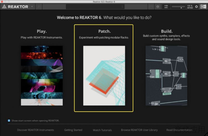

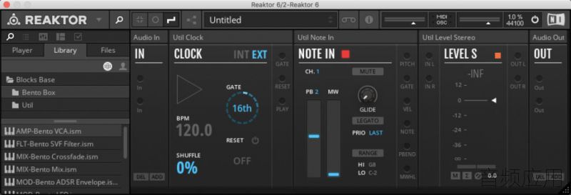

打开Reaktor,一眼你看到的是它的开始界面。前面我们也说过了,Reaktor是一个相当强大的DSP(数字信号处理)软件,功能很强大,Eurorack的模块也仅仅是其中一个小功能。因为我们今天的重点是Eurorack,所以我们单击中间的选项——Patch。
点击进去之后,你会发现右边的工作区域已经有几个初始模块了,这些是保证你能向Reaktor发送MIDI信息跟Reaktor可以向DAW输出音频的必要模块,为了从简,笔者先不详细介绍。

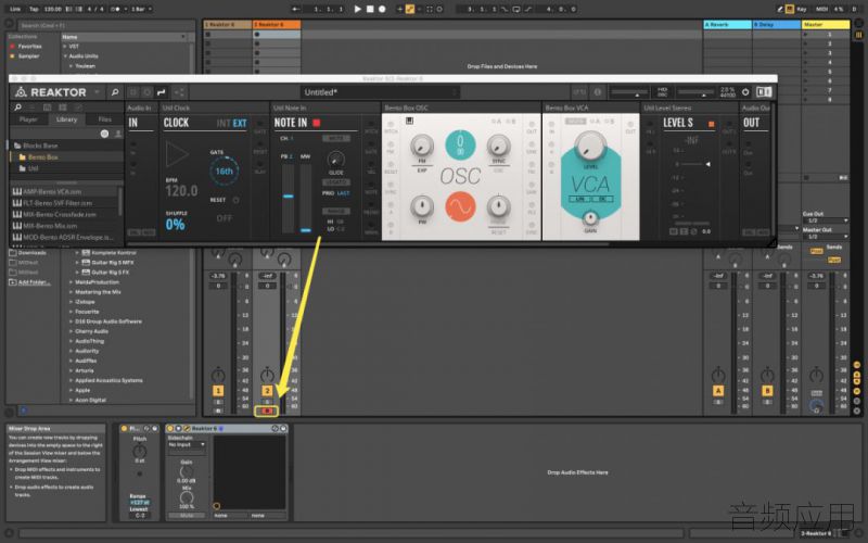

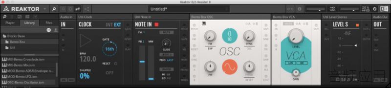

我们先在左边的Library中找到Bento Oscillator跟Bento VCA,分别把它们拖到右边的工作区域中,并按照信号流动方向排列,方便我们后面插线。
首先,如果你是在DAW中以插件的形式打开Reaktor的话,你需要确认装载Reaktor的轨道的Arm Recording按钮是点亮的,换句话就是你MIDI键盘的信号可以控制这一条轨道上的乐器
现在你可以疯狂砸自己的MIDI键盘了,不出意外的话你会看到Reaktor中的Util Note In模块的那盏红灯也在疯狂的闪。但尽管它再怎么闪,你也还是听不到任何声音,对不?

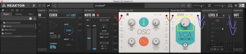

所以我们把:(字体颜色对应图中颜色)
Note In模块的Pitch输出接到OSC的Pitch输入
OSC的OUT接至VCA的IN
VCA的OUT可以直接连接到Audio Out的两个OUT口,但这里笔者想要一点灵活性,就在它们之间加入了一个电平控制模块。
但即使是这样接,我们还是没有声音鸭,怎么办呢?我们把VCA的LEVEL旋钮向顺时针方向拧,这下你就能听到声音了。现在你按下你的MIDI键盘还能改变音调,是不是很神奇?(滑稽)
但问题又来了,这音是不是有点太长?这OSC怎么响个不停?有点烦的呢。要解决这个问题,我们要把Note In模块的Gate信号输入到VCA的A中,然后点击VCA面板上的A按钮,然后将LEVEL旋钮隔壁的推子向上拉满,注意要先把LEVEL旋钮扭到最左边。现在当你按下键盘,你的系统就能发声,而松开键盘,它便会立刻收声。

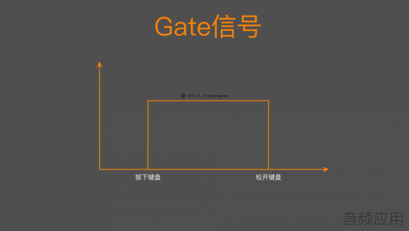

原理是什么?这里先要介绍一下VCA,全名是Voltage Controlled Amplifier,翻译过来就是(电)压控(制)放大器,它的输出音量是可以通过调制源来进行控制的。所以要实现按下键盘发声,松开键盘收声,我们就可以用Gate信号去调制,而Gate信号长这样。
所以当我们用Gate信号控制VCA后,当我们按下键盘,音量就被设置到高电平,而一当你放开键盘,音量就为变成0。
