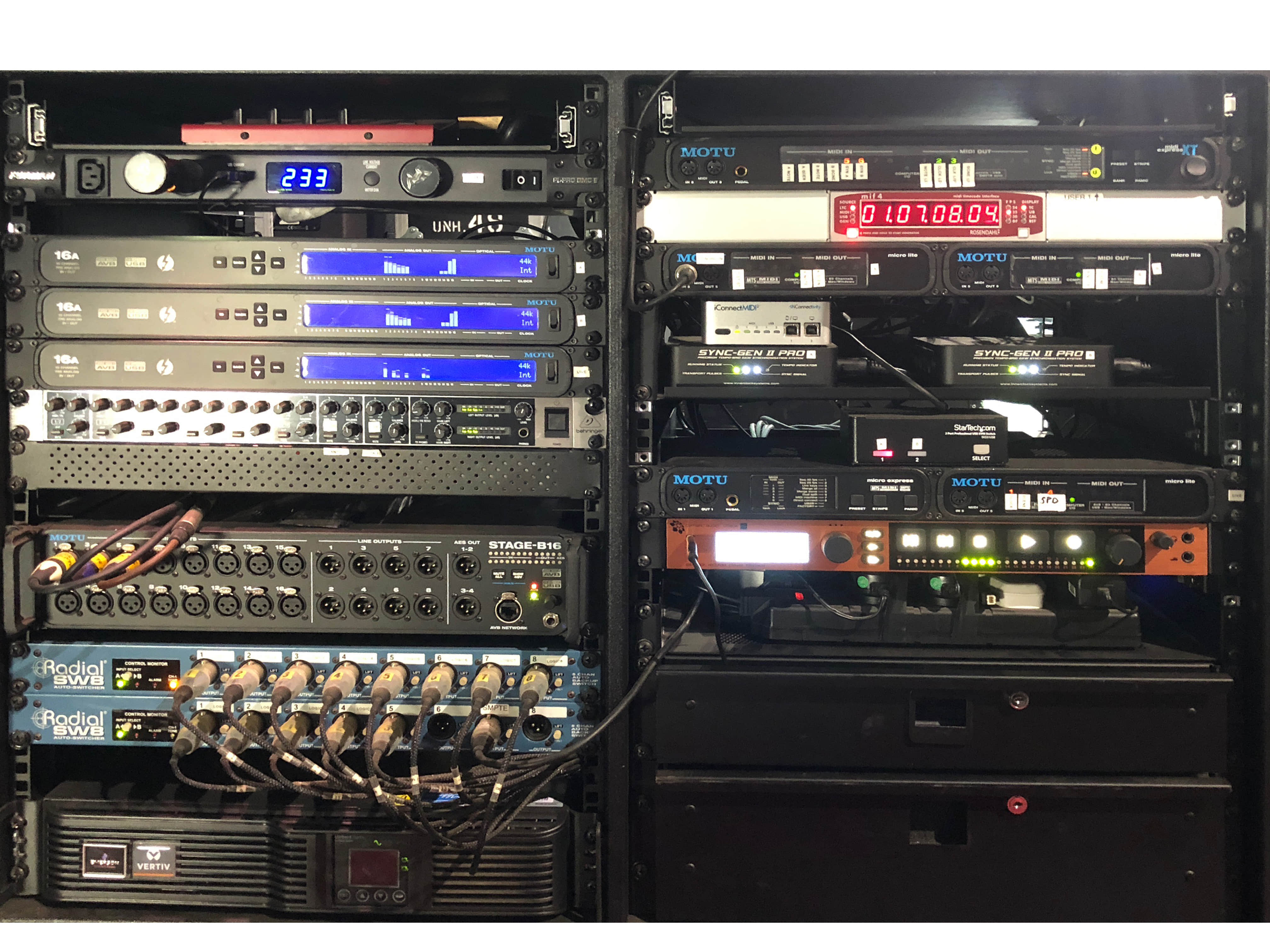

当前是在录制CHEMICAL BROTHERS现场,我使用的是来自Cymatic Audio的uTrack24。在我们的Playback World中,设置和安装非常简单,而且uTrack24控制简洁,允许轻松、无混淆的录制。动态添加标记的功能特别有用,使我能够轻松地回顾到各种设置的歌曲,这是现场演出中DJ/MIX格式的要求。没有暂停,标记工具在确实有助于在记录中找到特定的点。
该装置被安置在一个off-stage机架中,并通过我们的监视器设置获取的直接信号。我们有一个多针馈送,它使用D-Sub连接在播放机架内,所以我们的监控工程师的一个简单连接可以很快地将所有输入连接到uTrack(在短暂的节日转换期间必须如此!)
就录音本身而言,我们正在从舞台上乐队的Soundcraft调音台跟踪主要混音,这是舞台设置的中心部分。所有不同的合成器/鼓机和时钟外置/ FX单元都为控制台发送信号到uTrack24。我们使用SUB编组在桌面外实现一定程度的分离,以便合成器/敲击/fx效果器和采样可以单独记录,也可以在FOH混合位置单独处理。
除了舞台,我们还记录了FOH的环境话筒(在一对线上进行了混合)和舞台上的环境话筒。Matt与前厅工程师Shan Hira和监控工程师密切合作,以确保录音的最佳效果。
最后,我们的smpte和其他控制信号也会被记录下来,因为这是我们在巡演后混合实况镜头所需要的。
到目前为止,操作是无故障的,使用uTool软件进行数据管理非常简单。当我们在很长一段时间内录制这么多不同的节目时,这一点至关重要。

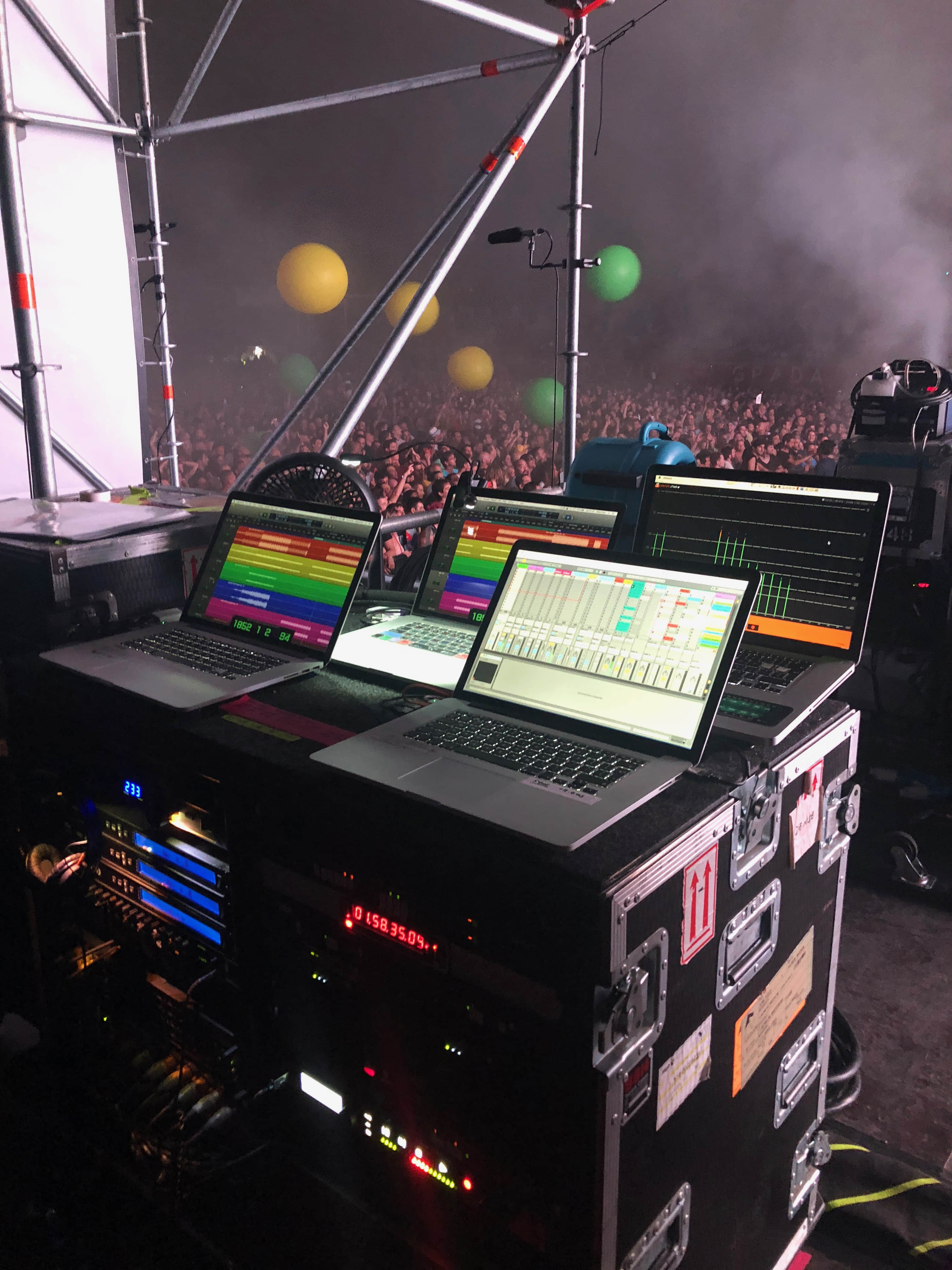

我也在另一台笔记本电脑上运行uRemote软件(如照片中所示)来监控演出期间的录制电平。这非常方便,因为我现在不必查看固定在机架上的uTrack来检查输入信号或操作,但可以集中精力在我前面的不同计算机上(包括uRemote笔记本电脑!)
uRemote软件对我们来说是无价之宝。我输入到uTrack24的信号通过位于我们记录位置旁边的监控工程师来传输。将uRemote'Meters'永久打开,对我们两人在节目录制期间监控和更改输入电平都非常有用。它允许他在必要的地方快速调整,而不用把焦点从他在显示器控制台上进行的其他一些测量上转移。我们的下一步将是实现基于ipad的远程应用程序,这样就可以直接坐在他面前的监控世界里了!
