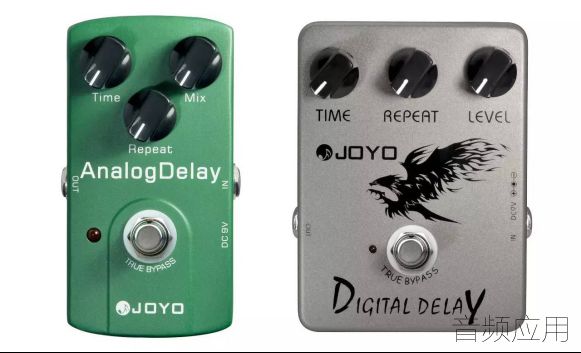

延时效果器分为模拟延时和数字延时。
模拟延时和数字延迟的定义大家自行百度,我就不科普了,单纯的从感官上来说,模拟延时的特点:温暖、自然(会比较模糊)、延时时间不会很长,最多也就600MS。数字延时的特点:清晰干净(冷)、延时时间可以非常长(看具体效果器的设定),数字延时其实就是采样并提供一个延时信号,理论上是可以克隆一个一模一样的信号出来,然后重复、重复、重复!
既然是HIGH-GAIN,SOLO的时候免不了有大段的速弹,在快速的SOLO段落中,更需要一个干净的延时效果器,如果用模拟延时,高增益度加上速弹再加上温暖模糊的延时,音色不堪入耳了,肯定是呜呜的一片,所以数字是高增益的不二选择,够清晰,够干净,延时效果器够长!

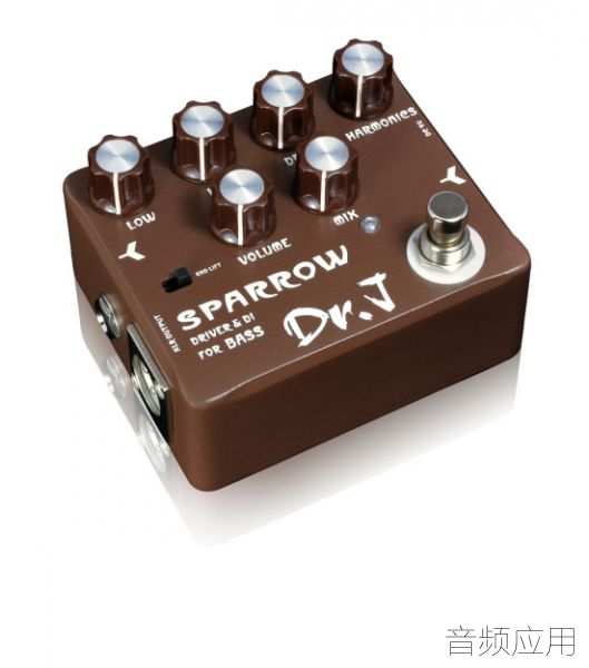

贝斯手怎么办?
一般现场演出,贝斯是先进DI,DI的6.35mm非平衡输出到贝斯音箱,平衡输出的插口输出到PA。当然你要是觉得上面的这块个头有点大,而且演出经常是直接输出到PA,那么这个新鲜出炉的小DI,就适合你的胃口了,而且支持6.35大三芯平衡输出。
