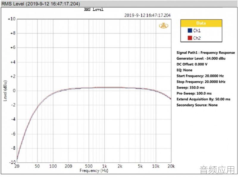

回放品质方面,我们以自由声场中获得的均方根平均数据来呈现,测量范围为20Hz-20kHz,这其中包含DC level和dynamic energy level(动态能级),详情见下图所示:
7 j6 V/ }- i6 s& y 1278_1568989405_thumb.jpg 0 ~! s4 A' @6 @7 n/ [9 a3 a
基本上每次声卡评测我都会提到一个事实,那就是声卡产品的各项技术非常成熟,除了专业声卡,很多半专业,甚至一些板载声卡的技术性能都是过关的。SO8虽然是一款手机应用声卡,但其技术水平已经达到专业级别。 " A" X2 I' f7 i! |8 s
