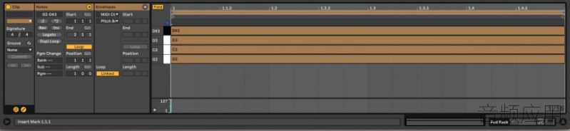

首先,我们创建一个基本的 2-bar 长度的 MIDI Clip,使用 Analog 合成器当中基础的电贝司音色。

下一步是配置一些 follow actions 跟随操作。这里不对 follow actions 再进行阐述。简而言之,通过以下操作,我们可以在 Session 视图中配置音频和MIDI Clip 的播放行为:在当前 Clip 播放后,如何对同轨道上的相邻 Clip 进行播放。
首先,我将单击Clip Detail视图左下角的“L”切换以显示Clip Launch参数。 在这种情况下,我将设置初始 Clip 播放0个小节,1个节拍和0个十六分之前播放组中的 Any随机 Clip; 在开启Legato开关后,它将以正确的固定间隔开始播放下一个 Clip,或者继续播放,而不是在触发时从“开始”标记放置重新开始。
