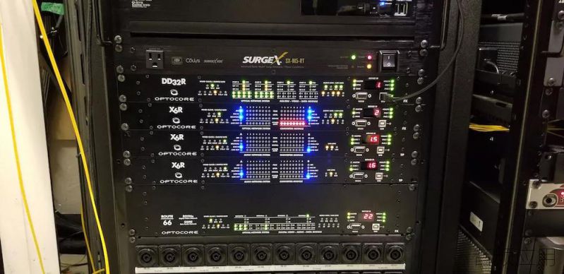

  在斥资1.1亿美元的大修中,全球知名的设计顾问Engineering Harmonics联合系统集成商Solotech Toronto一起,为中心未来15年及以后的需求提供服务。该项目主要包含三个性能空间的升级换代,替换过时的设备和基础设施,以及原装修的部分项目。此次大修包括索南厅、Babs Asper 剧院和 Azrieli 工作室,涉及到的设施包含全新混音控制台、扬声器、放大器、数字信号处理器、内通系统以及由 Optocore 提供的最先进的数字光纤网络。
  NAC 总共购买了部署在四处网络中的 54 台Optocore设备。每个场馆内都设计有自己的专用网络,并同时配备 Optocore 设备和移动机架以供长期使用,以上设备均可在场馆内部的连接点之间自由移动,也可以从一个场馆移动到其余场馆,以适应规模更大的演出,和更高的I/O需求。Optocore 网络设置为以 2Gb 速度运行,采样速率为 96 kHz,可实现最佳的音频质量和通道计数。在工作室/后台网络中,有 9 个网络账户,并且最多可添加至24 个, 并征用384 个音频输入中的 176 个信号,与此同时,输出数量不受限制。Babs Asper剧院的系统则包含 10 个网络账户 和 208 个输入信号,而索南厅有 13 个 网络账户 和 376 个音频输入。
  每个网络的核心都闪耀着 Optocore 的全新AutoRouters。无论网络速度和采样率如何, AutoRouters都能出色运行,并可配置多模或单模收发器的组合,以支持最多 20 个不同网络接入点的光纤端口的任何基础设备。AutoRouters的功能类似于智能光纤补丁集合,当远程连接点的设备打开,并开始将数据流传输至光纤时, AutoRouters会检测到此数据并自动重新修补其光纤端口以适应此新位置。当远程机架断电或断开连接时,AutoRouters 会调整其修补以维护冗余网络,并绕过现在未使用的光纤。AutoRouters 可节省操作者在某位置不被使用时使用跨线接线器或环回连接器手动重新修补网络的麻烦,从而确保全天候的冗余网络。
  AutoRouter 是格式无限制的,因此它不仅为Optocore或 Digico SD 设备创建冗余星拓扑(使用 Optocore 作为其板载网络传输协议),而且还可单独与雅马哈 TwinLANe 和 AVID AVB 网络一起使用应用。这是因为 AutoRouter 能够检测任何格式的传入数据并相应地输出数据。
  每个场馆的Optocore系统混均为 AES 和模拟音频配置了DD32R-FX、X6R-FX 和 X6R-TP 接口,并附加了用于分配 MADI 的 DD4MR-FX 单元。三个场馆都配有相应类似的系统,其中规模最大的配置位于索南厅。两个 FOH 位置和一个监视器位置的网络连接允许主宾控制台通过模拟音频或 AES 连接到Optocore网络,并将音频分发到任何其他网络中的设备。
  通过使用 Optocore 控制软件中的众多预编程宏,用户可以快速更改网络的路由设置,将 AES 或模拟从任何位置馈送到主 PA、舞台监听系统中的放大器,或者已安装的监听器扬声器。无论是否有监听控制台,这种设置都能允许快速设置主 PA 和监听系统扬声器, 并兼容任何模拟或数字控制台,以及它们可能使用的格式。
  支撑控制台接口机架的 X6R-FX-16AE 可为每台设备提供 16 个 AES I/O(8 对)。它们还配备了采样率转换卡,以便传入的 AES 信号自动重新锁定到 Optocore 网络的采样速率。尽管每个场地都有一台 Nanosync数字时钟,Optocore 将时钟分配给所有新设备,但Optcore允许所有以 48k 方式操作控制台的用户无需更改采样率,从而限制在PA 网络中的通道。它还可以确保不同数字齿轮在不同时钟源上操作时避免产生时钟错误。X6R-TP-8LI/8LL 为每个位置提供 8 个模拟输入,可作为其他位置的补丁,或传送至处理器和放大器。每个 TP 器件中的八个模拟输出允许对本地输入进行拆分,或从其他位置交叉修补网络上的任何通道。
  DD32R-FX 充当每个网络的主接口,将数字时钟从 Nanosyncs 分发到所有设备,并充当 64 通道 AES I/O 接口,将 FOH 的输出和监听控制台连接到 Meyer Sound Galileos进行处理。然后,处理后的信号被反馈到Optocore,并发送到中央设备室的 DD32R,通过 AES 输出到主 PA放大器、环绕扬声器、舞台补充扬声器和监听系统。
  DD32R-FX 的高 AES 通道计数(每台设备 32 个 AES 对)为每个场地提供了大量额外端口,以满足未来的需要和分配。通过 SanE(Optocore的同步 Cat5 协议)连接到 DD32R 的 X6R-TP-8LI/8局域网,为与其他系统(如 QSC 的 Q-SYS)相连的本地输入和输出,提供了额外的 16/16 模拟 I/O。
  在每个系统内部,也可通过位于控制室、FOH 位置和移动监视器机架中的多个 DD4MR-FX 进行MADI分发。DD4M 具有两个 MADI BNC 输入端口和两个 MADI BNC 输出端口,每个端口在 48 kHz 下可传输 64 个通道,总容量为 128 I/O。可以快速占据其他低带宽网络上的空间。DD4M 为 NAC 的操作员提供了众多选项和灵活性,包括通过 MADI 为 PA 系统供电、输出多轨录制节目、在舞台之间传输 MADI 以及为客控制台传输 FOH(否则需要单独的 MADI),或连接至表演中可能添加的更多舞台设备。
