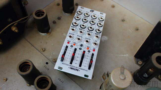

7. XAOC Devices Batumi
最佳LFO
公开售价: 330美元/255镑/279欧元| 宽度: 10HP | 深度: 45mm | 功耗: +12V:: 70mA, -12V: 10mA
优点:巨大的频率范围可以从500HZ到28小时
优点:可以tap或者同步速度
优点:第三方的Expert模式固件加入了随机LFO输出和输出电压控制等等一系列功能
缺点:需要扩展模块来实现所有功能
来自XAOC的Batumi是一款功能齐全的四通道LFO,仅需10hp。在10hp中结合了强大的功能性和灵活性,这已经成为大多数模块系统中必须具备的LFO。 每个通道都有3个不同的波形输出,扩展模块可以选择将Saw输出切换为其他三种变体。 LFO可以单独使用,也可以在三种相互关联的模式下使用(正交/相位/分频)。 它们可以自由运行或通过时钟输入同步/复位。 第三方的Expert模式固件在牺牲了一点直观的操作性的基础上加入了很多实用的功能。
