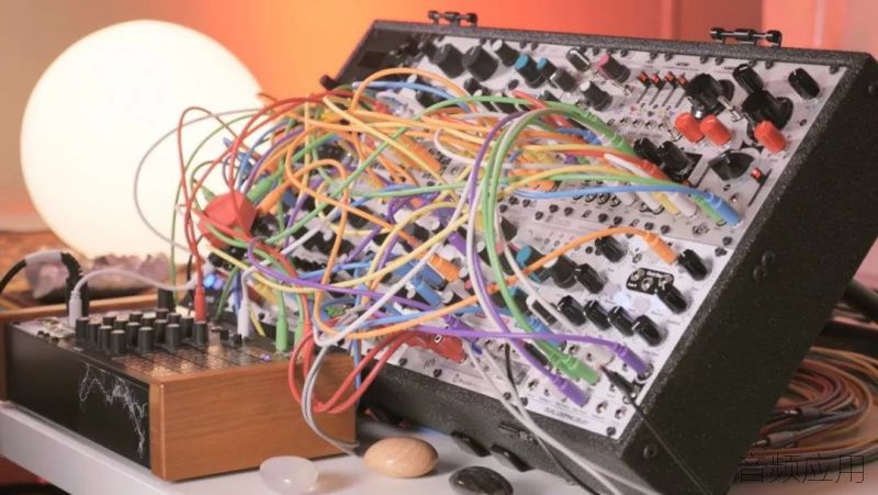

如果你一次接触模块合成器,那么有相当大的概率你连怎样弄出声音都不知道,即使你弄出声音了,也有相当大的概率不知道怎样让它闭嘴。不同于非模块合成器和半模块合成器,模块合成器如果一条线都不插,是不可能发出声音的,每个模块彼此之间的沟通都靠那一条条跳线,而对于Eurorack模块,就是一条条3.5mm的单声道音频线,英文名叫Patch Cord或者Patch Cable,这些我们以后再详细说。所以一个可以听的音色(Patch)需要很多跳线,密密麻麻的,分分钟把你看晕。
那既然模块合成器使用起来这么麻烦,为什么还能这么火?电子音乐人都是抖M吗?当然不是,至少我不是(滑稽)。对于入门者来说,模块合成器的这种繁琐可能是一种缺点,但正正是这一个所谓的缺点,赋予了模块合成器无数的可能以及无尽的自由。以Eurorack中较受欢迎的模块之一——Make Noise设计的Maths模块为例,乍一看你可能以为它仅仅是一个类似于Mixer一样的东西,但一旦你慢慢研究,就会发现对信号的反相、衰减与混合都只是相当表面的功能,除此之外,它可以充当一个振荡器发出声音,也可以变成一个包络发生器、LFO,甚至还能当成一个低通滤波器来使用。
以上列举的都还只是其中一些功能,发挥你的想象,它还能干很多东西。就这么一个小小的模块,就能充当这么多角色,这是非模块合成器做梦都不会有的功能,所以说模块合成器复杂也有它复杂的道理,牺牲了易用性,换来了自由度与可能性,这是模块合成器能经久不衰的重要原因。
