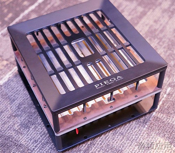

活动过程中,总工程师Dominik向来宾详细解说Piega最着名的同轴铝带高音和铝合金音箱。他表示,Piega的铝带单元拥有强大的磁力引擎去控制轻量化的振膜,拥有极高的效率,代表铝带单元能够轻松工作,不容易有失真的问题,而且单元采用中央高音、外圈中音的完美的点音源设计,并且强调是市场上唯一制作同轴单元且发声点一致的厂家,优点是不会有时间相位误差或相位反转的问题发生。
Dominik也提到,有人认为金属音箱的声音听起来很冷,但这样的说法并不正确,对Piega来说,铝合金是制作音箱最好的材料,因为铝合金本身就具备很好的阻尼特性,音箱的箱体跟乐器箱体不一样,音箱的本身应该要不会共振,不会产生额外的谐振音染,所以音箱厂商努力设计各种音箱结构,选用各种不同的材料,目的就是要让音箱的声音听起来是“死”的。
此外,因为铝合金箱体的阻尼特性与高刚性,制作出来的音箱厚度大约在4~5mm,但如果想要用MDF板材制作出同样等级的箱体,大约需要2~3cm厚的MDF板材才行。相较之下,同样尺寸大小的铝合金箱体就会有更大内容积,有助于低频表现。至于箱体结构部分,除了无平行面设计,避免音箱内部的驻波之外,原厂还在内部加入了TIM专利支撑结构,进一步强化箱体刚性。
