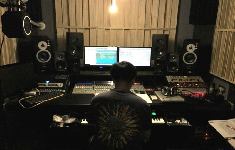

为了能在更好的监听环境下做试听,笔者将T10S和T7V再次带到了上次做评测的工作室,这是一间经过较好房间声学处理的Home Studio 。
从尺寸上来看,T10S的个头适中,净重却只有12.2 kg。笔者将其搬到工作室的一角,靠墙与周边设备做下对比,相信这样能给读者在占用空间方面一个更直观的印象。

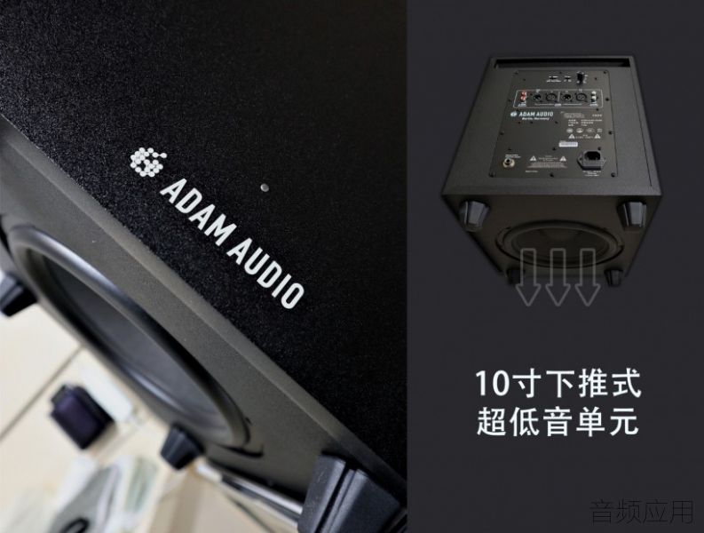

T10S配置了130W D类功放;10寸下推式超低音单元最大声压级为104dB;铝制LOGO和状态指示灯位于箱体正面最下方;四个高级橡胶脚垫具有一定的弹性和摩擦力,这可以优化箱体的声学性能,减弱低频对地板造成的不良振动。
10寸下推式超低音单元的频率响应范围在28 Hz至120 Hz之间(可调节),它能为T系列的另外两款监听音箱T5V / T7V进一步拓展低频响应: T5V(45 Hz - 25 kHz) /  T7V(39 Hz - 25 kHz),
