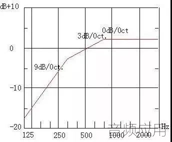

噪声评价曲线
噪声评价曲线NR(noise rating curve) 对噪声的允许值按不同倍频带声压级进行评价的一簇曲线,每一曲线由其在 l000H z 的倍频带声压级数作为评价值 ,又称 NR值。进行评价时,取各倍频带中达到最高限值曲线的NR值为准。

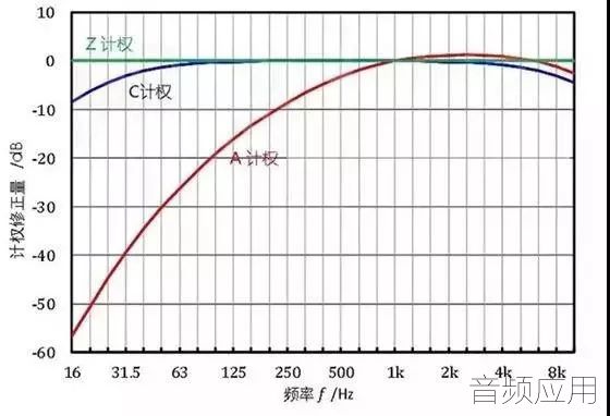

A声级
A声级(A weighted sound level)用声级计或用与此等效的测量仪器,经过A计权网络测出的噪声级称为A声级,用Lᴀ表示,单位为分贝,单位符号dB,或表示为dB(A)。
