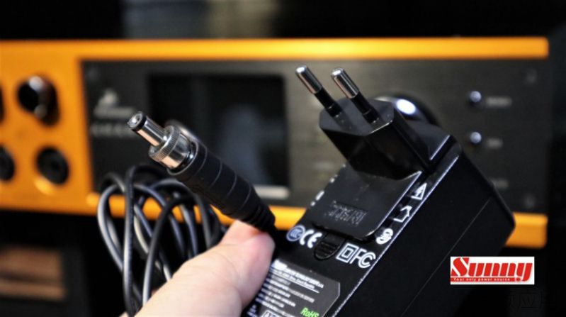

之前还有一支非常坚固、带锁扣的三立品牌电源忘了一起拍摄进来,不得不说在产品的附件选用上,其高端专业的气质也被羚羊始终把握死死的。
