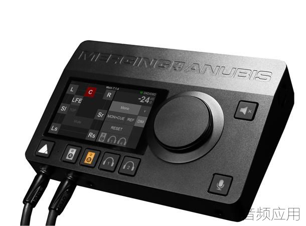

极致简洁的外观
950克铝制机身,电容式触屏。七个硬体软按键,按下去无声音,也不会有震动。 可固定于麦克风架或相机架上。
后面两个Neutrik组合话放接口。

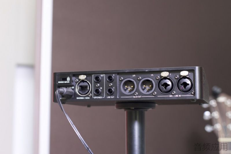

137dB动态范围,增益范围0-+66dB,80Hz的低切滤波器,通道间相位差±2°。如果是线路输入动态范围高达139dB。
Boost选项可增加12dB ,Pad可衰减12dB。
前面两个乐器输入动态范围高达136dB,增益范围0-+66dB。
背后两个镀金的卡侬平衡式主输出和两个TRS平衡式输出。动态范围都是123dB,192kHz采样频率下的频率响应2Hz-92kHz。
前方两个耳机口,动态范围122dB,频率响应与线路输出完全一致。
内置全指向电容对讲麦克风,可按钮控制,也可通过GPI/GPO接口用脚踏板控制。
GPI/GPO/MIDI组合接口

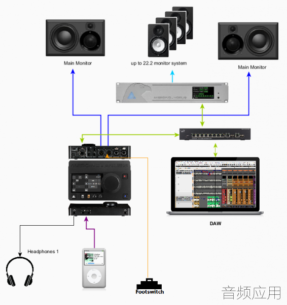

强大的监听控制器
监听是所有音乐和录音工作室的中心节点。
Anubis通过一根网线就可以控制网络中的所有RAVENNA或AES67流的I/O,这让Anubis有了前所未有的监听控制功能。 轻松实现低音管理、扬声器校、对讲、下混音、交叉反馈等功能。
环绕声、全景声、多维声不在话下,Anubis已内置了1-7级的Ambisonic 信号源自动解码。
可在触摸屏上轻松完成下混音的监听,和每一轨的Solo和静音,还可以在iPad或电脑上操作。
使用场景
包括两个高品质话放在内的四路输入通道可实现随时随地的录音。 两路立体声平衡式大动态范围输出实现工作室监听。 两对高品质输出和两对高品质输入实现最优的母带处理品质。
通过扩展Merging的Horus或Hapi实现22.2以上的的全景声、多维声监听控制。
可以说Anubis不仅是个音频接口,还是一个强大的监听核心,总之是一个可以放在包里狠角色。
